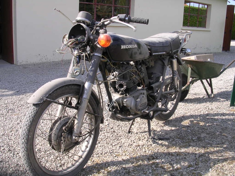

Bonsoir. Je sais que je ne suis pas dans la bonne catégorie car c'est un bicylindre.
Un voisin m'a donné une 125 CB K5 qu'il avait dans son sous sol depuis plusieurs années et pour faire de la place, il voulait la mettre à la féraille. Mon instinct de sauveteur n'a pas pu laisser faire ça et j'ai récuperé l'engin qui me plait bien avec ses rondeurs.
Il manque un échappement, les caches et la poignée des gaz. Elle est en bon état et j'ai pu déja lui faire une toilette et m'assurer que l'allumage fonctionnait. La batterie semble tenir la charge pour faire des éssais bientôt au kick car je doute qu'elle puise faire tourner le démarreur.
Asser de blabla et voyez les images de la noir, et oui, le gars l'a repeinte même les chromes.
[img]http://honda-125-sl-xl-cbs.actifforum.com/[/img]

Message  Bellotte le Lun 9 Mai - 17:53
Merci pour les compliments.
Je ne connaissais pas cette bécane et je ne m'intéressait pas aux routieres mais l'occasion a fait que je l'ai trouvée intéressante et faute de trouver une SL, je me dis que j'aurais une machine du même age.
Elle a étée mal peinte et les chromes y ont eu doit aussi, dommage. L'état est rés corect que ce soit carrosserie et mécanique.
J'ai du refaire le faisceau qui était un peu débranché de partout. La batterie chargée mais pas asser puissante pour lancer le démarreur a suffit à essayer les divers accessoires et tout a l'air de marcher. Qualques vérifications et me voila en traine de kicker. Sans échappemnt et sans poignée de gaz, c'est pas facile mais elle craque rapidement. Elle tourne comme une patate car j'ai du mal à gerer les deux cables de carbu. On dirait qu'elle tourne sur une patte au ralenti.
Hier, j'ai déposé et nettoyé les carbus. Une cale en plastique est fendue sur la pipe d'un des deux et il y a une prise d'air qui pourrait expliquer le souci.
Je remonte tout et elle tourne impécable.
J'attend de trouver une poignée et des échappement ou celui de droite seulement. La batterie est commandée.
Quand elle tourne, l'électricité est plus puissante ce qui me fait dire que l'alternateur et la cellule sont bons. C'est déja une bonne chose.

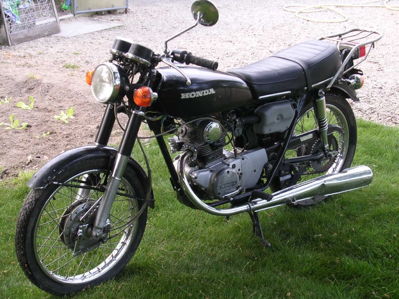

Voici dans quel état elle est à ce jour avec quelques caches et insignes. Vivement que je lui change sa couleur car j'en ai marre de cette déco corbillard.

Message  Marco le Dim 27 Nov - 11:42
Très bonne base de restau', bonne pioche cher Joël.
En plus, il semble que la base moteur soit intéressante, en particulier la carburation.
J'ai eu le plaisir d'essayer une K5 en ... en 1980 (c'était déjà un "vieux machin") et mon impression fut défavorable : j'ai cru que ce modèle était un veau car j'ai eu beau tirer dedans, rien n'y a fait, elle n'avançait pas.
Ce n'est qu'en venant sur ce forum que j'ai appris que la carburation était très difficile à régler sur ce modèle, mais qu'une fois qu'on avait trouvé les bons réglages, cette brêle se transformait en bestiole fort sympathique.

Message  eldorado le Dim 27 Nov - 11:52
Salut à tous !
Pour donner du pep's à une K5, il faut monter une avance centrifuge (allumage) de K4. Reste à la trouver...

Message  Bellotte le Dim 27 Nov - 12:27
Salut à tous.
Comme je suis un motard récent malgrés mes 50 balais bientôt, je n'ai pas beaucoup de références à part mon XLS.
La K5 m'a surpris par son bruit et ses accélérations pour le peu que j'ai roulé avec. Je crois que c'est la première fois que je roule avec autre chose qu'un trail alors la position et l'étroit guidon m'ont bien changé les habitudes.
Sur le forum des CB, j'ai trouvé plein de conseils pour la remise en route de celle qu'ils ont surnommé "La chieuse". C'est vous dire si elle a marqué les esprits. J'ai galèré un peu pour les carbus mais avec de la methode, j'ai pu arriver à la faire tourner rapidement.
Le moteur avait été remis en état par l'ancien proprio d'aprés ce que m'a dit celui qui me l'a donnée donc, je me contenterais de lui faire un bon nettoyage pour le faire briller et c'est tout. Elle ne fuit pas et ne fait pas de bruit suspects.

Message  Marco le Dim 27 Nov - 12:48
Moi, je suis passé à côté probablement parce-qu'elle n'était pas bien réglée mais je suis persuadé que c'est un modèle attachant ... et qui tourne fort I love you
Et puis elle a un look très sympa, un peu anglais study
