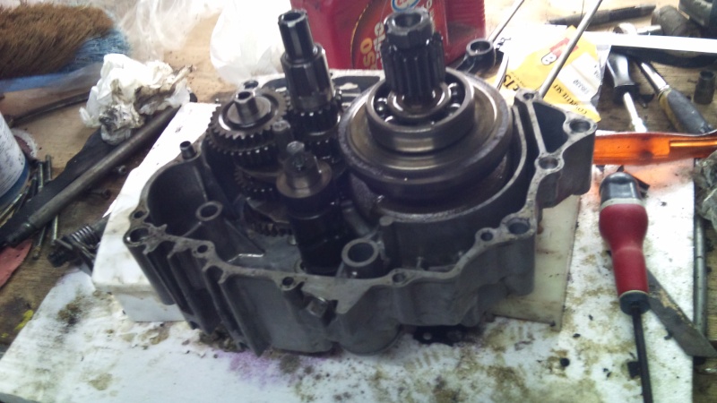

Les tripes
Après deux heures de nettoyage, j'ai trouvé par hasard sous la m*rde un moteur fait d'alu et d'acier, oui oui!!
Le fond du carter était tapissé d'huile épaisse plus proche du cambouis qu'autre chose. Comme quoi il vaut toujours mieux ouvrir complètement les moteurs et ne pas faire confiance à la bonne mine, en l’occurrence là c'était difficile!
S'en suit une séance de microbillage général des carters extérieurs , du cylindre, de la culasse et du carbu.
Démontage du rotor d'alternateur, dans la revue technique, il est mentionné un outil Honda. Effectivement, Honda le fournit gratuitement, c'est l'axe de roue arrière.
Petite surprise je trouvais le guide zarbi , il l'est !
Malgré tout ces petits désagréments les usures sont plus que correctes, je décide quand même de repartir sur un piston cote réparation 0.25 avec un jeu de 0.05 pour une utilisation plus joueuse que routière.
Rodage des soupapes, joints neufs.
Ça va envoyer !

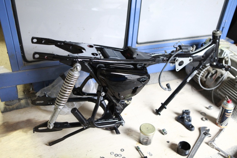

Dans la série "J'ai testé pour vous", la maison ne reculant devant aucun sacrifice je me suis fendu du pistolet Hammerite electro machin pour repeindre le cadre.
Le résultat est correct sans plus avec une fâcheuse tendance à ne pas couvrir les recoins et les angles en négatif de jonction du cadre. De plus, il faut bien doser les zones car on a vite fait de charger un endroit qui donne un bel aspect lisse et garni quand un autre sera granuleux, donc difficile, nettement moins aisé à maîtriser qu'un pistolet ordinaire.
J'en également des doutes sur la solidité aux chocs de la peinture, elle n'a qu'un jour de séchage mais je la trouve tendre.
Ne soyons pas trop exigeant, je vais attendre un peu pour juger de ça définitivement.
Question ergonomie et utilisation pratique et toxicité.
Une boîte, dedans un machin tout en plastique avec un fil, pas de prise électrique au bout mais une pince croco, et quatre piles cigare. Boooooonnnn!
Le principe doit être proche de l'anodisation, une peinture chargée positivement, projetée sur un support à la masse. Enfin je l'ai analysé ça comme ça parce qu'il faut pas croire que je me suis tapé la doc en long et en large.
La peinture contient en effet des particules métalliques qui parfois restent en surface à la projection.
Ce qui veut dire que vous n'avez pas besoin de vous déplacer tout autour d'un tube ( de cadre) comme avec une pétard normal, les particules de peintures devant aller se faire voir également derrière.
La tenue est bizarre, on se sent Jedei avec un sabre laser en forme de théière qui aurait enfilé le masque de Scream.
Pour aller dans les endroits internes d'un cadre, c'est plutôt pas évident vu l'encombrement, mais suis-je bête!! Ce principe de pistolet est censé le faire tout seul!!!
Et bien pas vraiment ou alors j'étais plus à la masse que je n'avais mis le pistolet, il faut quand même un peu l'aider pour couvrir les zones difficiles d’accès.
L'engin ne fait presque aucun bruit, on peut parler avec bobonne sans soucis et deviser gaiement sur le rapport fusionnel qu'entretiennent les dimanches Drucker avec la baisse de la libido au sein du couple.
J'ai utilisé un masque 3M , celui que j'utilise habituellement dans mon boulot de shaper. (oui en plus de photographe) La peinture n'a que très peu d'odeur vraiment mais, j'ai appris à me méfier des produits sans odeur ou avec une odeur agréable, ils ne sont pas dénués de toxicité pour la plupart.
Pas de brouillard dans la pièce, c'est un sacré plus. En revanche, il est impératif d'utiliser des gants parce qu'on a un peu tendance à en avoir plein les doigts, ne serait-ce qu'en déplaçant la prise de terre quand on travaille sur plusieurs parties non reliées comme cadre, bras oscillant etc .
Mes lunettes m'ont permis d'avoir une vision mouchetée de l'existence, c'est cool mais avec un manque de concision quand même et mon tee shirt en a pris également. J'en suis venu à déduire qu'il y a des micro-projections.
Après utilisation , le câble est plein de peinture qui s'en va facilement au white spirit., la cartouche est bonne à jeter si elle n'est pas utilisée dans les quelques heures qui suit, de toute façon la buse (solidaire de la cartouche et non du pistolet) est franchement dégueu et je doute que même protégée comme il est préconisé avec un papier alu, elle soit réutilisable. Je n'ai pas tester de la laisser tremper dans du white spirit, c'est peut-être une solution.

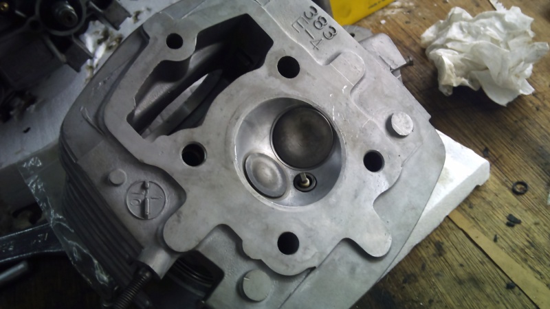

Quelques photos d e la pièce maîtressse: Ze Moteur, il est fermé et réglé.
Les réglages sont un peu différents de l'origine mais pas encore des réglages Challenge, faut passer par la case rodage!!
Le jeu aux soupapes est très importants pour ce moteur qui a tendance à chauffer quand il est fortement sollicité surtout vers les 12000 tr/mn. Résultat les soupapes s'alloooooooogent et ne ferment plus.
Les jeux préconisées sont de l'ordre de 0.35, en course je mettais 1,0 à l'admission et 1,2 à l'échappement. Bon je sais, j'habite pas loin de l'Espagne et à froid, le haut moteur était squatté par toute une tribu flamenca en castagnettes mais à chaud, no problemo. ça fermait correctement, c'était la seule solution sinon on avait l'impression d'être poursuivi par des bandits corses énervés au niveau de l'échappement, ça pétaradait sec.
L'avance est pour le moment standard, le réglage que je faisais à l'époque était calé sur la barre du F et non sur le trait de réglage. il ne fallait pas aller plus loin que ça. Enfin je n’avais pas envie de retrouver mon piston avec une gueule de tam-tam avachi.
Ya plus qu'à!! maintenant le train roulant, dérouiller, changer les roulements.

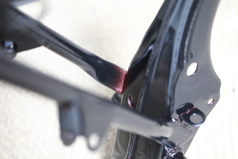

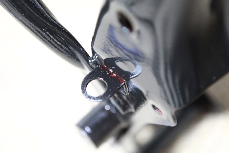

Peinture Hammerite suite ...
Comme promis, voilà les photos des défauts de ce pistolet, alors est-ce qu'un branchement de la masse plus soigné serait plus efficient? pas sûr!
Le rouge est l'apprêt antirouille. Ca impose une retouche au pinceau.
Pour les carters latéraux, je me suis loosé, un peu, sur le modèle (125 CB S d'extrême orient) mais ils sont plus sympas, plus ronds, le hic est un des trois tétons qui ne tombe pas en face.
Il faudra opérer à froid une ablation, ou à chaud une reconstruction mammaire.

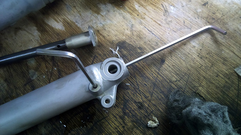

Merci le Doc je vais te répondre mais laisse moi me répandre avant.

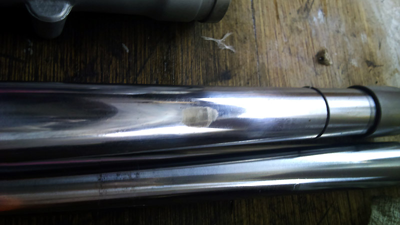

Ce samedi, j'aurais du aller à l'eau, 20 noeuds et 1,5 m de vagues, ben non! J'ai préféré me mettre la truffe dans le cambouis plutôt que dans les embruns. Je me demande si je ne suis pas un peu maso!
Les fourreaux ont été poncés pour éliminer les rayures ou les adoucir puis, microbillage.
Pour info le sable est un sable de sablage simplement, dixit le chef d'atelier mais je le trouve parfaitement régulier et je me demande si ce n'est pas plutôt du corindon.
Les plongeurs me paraissent bien usés surtout un dont le cuivrage apparaît.Je verrais bien si après avoir changé les joints à lèvres ça fuit et si ça broute au freinage.
Voilà le genre de bouillasse que j'ai trouvé en récurant l'intérieur du tube après une nuit dans du gasoil !! J'avais trouvé la même dans tout le fond du moteur. Je ne savais pas que ça pouvait s'acheter en bidon.
Visiblement ni le moteur ni la fourche n'ont vécu une seule fois dans leur vie, le frisson d'une vidange!!! Nom d'un radar !
Pour le démontage et pour le remontage, il est souvent utile de virer la vis de purge au bas des fourreaux pour y insérer une tige, (ici une clé allen) afin d'empêcher le tube avec son embout en alu de tourner en même temps que la vis qui le fixe au fourreau
La dite vis se situant au cul du fourreau.
L'embout alu comporte un méplat visible sur la photo qui permet cette manip.

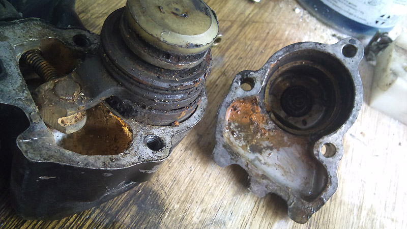

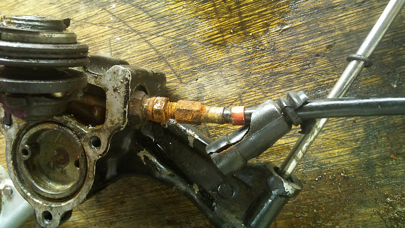

Et voilà le moment tant attendu du frein avant!!
Il a frisé l'extrême onction
De l'eau, de la rouille, de la pâte épaisse qui a du être de la graisse dans une vie antérieure, C'est la fête!!!
Le câble est totalement grippé dans la gaine ce qui rend son démontage impossible pour le moment, je vais aller immoler un jeune vierge et égorger un mouton, on verra demain!!
C'est pas du jeu d'acheter un câble neuf, il s'agit ici de restauration, j'aime le challenge vous l'aurez compris, donc je vais le récupérer et pas ployer devant l'adversité, Nom d'un gilet jaune!!!

C'est une astuce que j'ai trouvé en démontant parce que justement ça tournait avec la vis cruciforme en cochonium (métal japonnais non répertorié dans le tableau de Mendeleiev) et qui n'est pas mentionnée dans la RTM.
Il faut juste que j'aille plonger dans le bronx de mon garage équipé de masque et tuba afin de retrouver ce satané bidon Karscher.

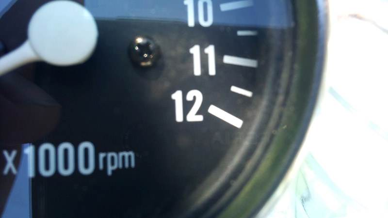

Ouais! C'est vrai! Alors que d'ordinaire, il n'y en a que pour eux depuis leur arrivée, là, c'est notre journée à nous, que pour nous, celle de Papas et aujourd'hui, j'ai été gâté..... Ca a du bon les zenfants!
Je n'ai pas pu m'empêcher de zieuter la seule zone qui vaille la peine de s'y attarder, notre point G à nous motard, la Zone rouge.
Comme vous pouvez le constater, difficile de savoir où elle est.......Mais c'est comme pour tout, il faut, de l'écoute, du doigté et de la sensibilité pour la belle, une histoire d'accord parfait en somme.
Ce compte-tours va rejoindre la panoplie Racing de la belle, c'est encore un peu tôt parce que je n'ai encore rien au niveau du réservoir que j'aimerai proche de la CR110 avec le petit dosseret idoine mais ça entretient le feu de la passion.
