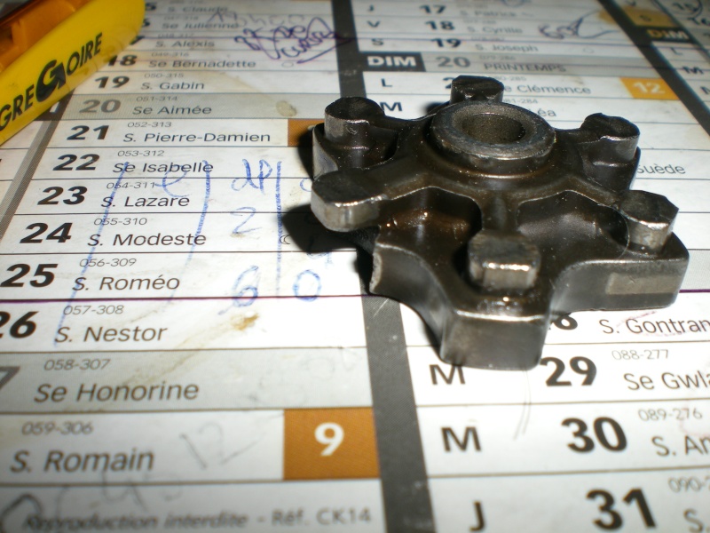

Message  Knight le Mar 7 Fév - 0:24
Pour palier au problème de températures basses dans le garage, j'ai mis le moteur dans le salon pig
J'ai commencé à l'ouvrir: rotor d'alternateur cassé, étoile de sélection usée, faiblesse de la culasse au niveau de l'AAC...
Si la neige m'empeche de rouler d'ici le mois de mai, une autre occupation: mon échappement commence à avoir des signes de fatigue, j'ai donc trouvé sur LBC un silencieux de TDR. Il y a quelques modif' à faire pour venir se fixer sur un nouveau collecteur inox GROS diamètre cheers

Message  Knight le Dim 22 Avr - 22:45
Bonsoir à tous!
Un bout de temps que je n'ai pas posté, mais je passe vous voir de temps en temps (en douce)Wink
Comme Marco, je tourne autour de mon moteur, mais ce week-end, tout était réuni pour finaliser ma révision: un bon pote mécano, un morceau de boudin pour le casse croute et (presque) toutes les pièces neuves cheers
Il ne reste plus que l'étoile de sélection, commandée neuve chez Honda (36€): c'était la seule pièce usée, avec le rotor, que je devrait récupérer en occaz'...et les disques d'embrayage à monter.
Pour la ligne d'échappement, ça devrait suivre, mais le plus important est presque réalisé Very Happy
