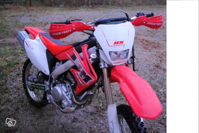

Une petite piste pour 200€
Excellent vendeur, super serviable...
