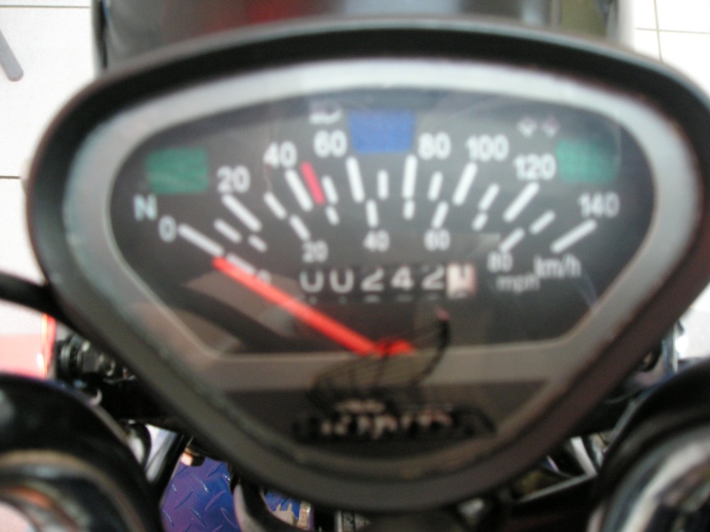

Message  zenzimen le Dim 15 Mar - 23:29
salut les  timonistes !!
pour les copies chinoises j ai donné !!!!   et encore que la marque spigaou est une des meilleurs j ai acheté l année derniere un skyteam....une catastrophe  cette brele mis a part tout les défauts récurrents que cite bosco sur ces chinoiseries pour les remettent a peu pres conformes pour pouvoir rouler en toutes sécurité il faut y mettres des ££££££ ET FINALEMENT  a l arrivé ça revient aussi cher qu une vrai brèle japonaise !
j ai acheter sa  en retour de vol il avait 200 kms !!!!  il tombais en ruine !
