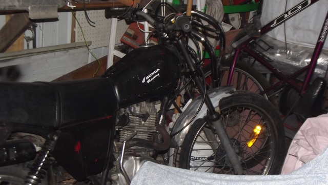

Bon ! Allez ,j'vous présente mon XLS 125
Je vous fais un résumé :
photo de l'annonce
je suis allé la voir et la transaction s'est faite (à vraiment pô cher)
le moteur tourne nickel :super:
Suite à cette achat ,j'ai dû choisir entre le CM (pour ceux qui l'on connu) et cette XLS....(Môman n'en voulant pas plus de 2 à la maison (même si le CM y est toujours en puzzle)

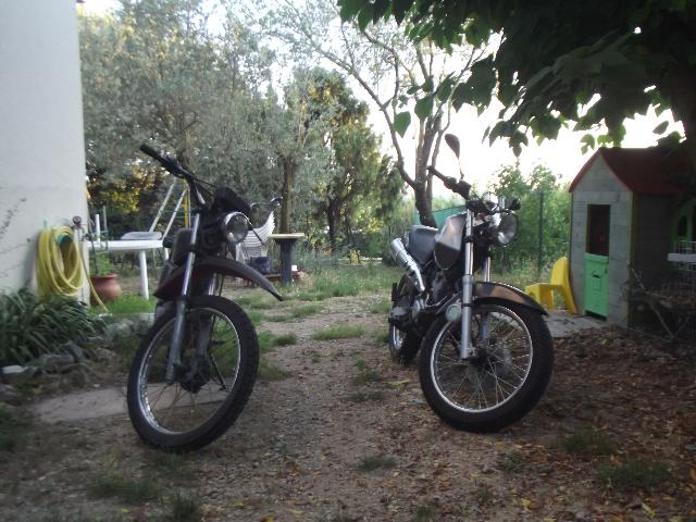

Présentation de ma CLR et la XLS ( 22 ans les séparent)
Bon ,il y en a qui vont penser qu'à chaque nouvelle je fait une photo avec le CLR ,mais je dois le sortir de l'abri pour sortir les autres donc autan en profiter
Elle présente bien (en photo comparé à la réalité !!! )

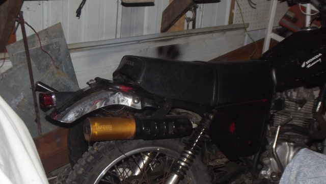

c'est moins zolie de prés
et va falloir aussi refaire une beauté à l'échappement au complet (qui est un Proma à absorption...)
Les amortos sont des De Carbon et semblent fonctionner correctement
On voit aussi un tit reste du circuit d'origine (les fils de clignos sont coupé ,et il n'y a pas de batterie .....)
Va falloir faire un circuit simplifiée si je veux éviter de remettre une batterie ...)
Bon! Bah! iapluka bosser un peu dessus chaques week end

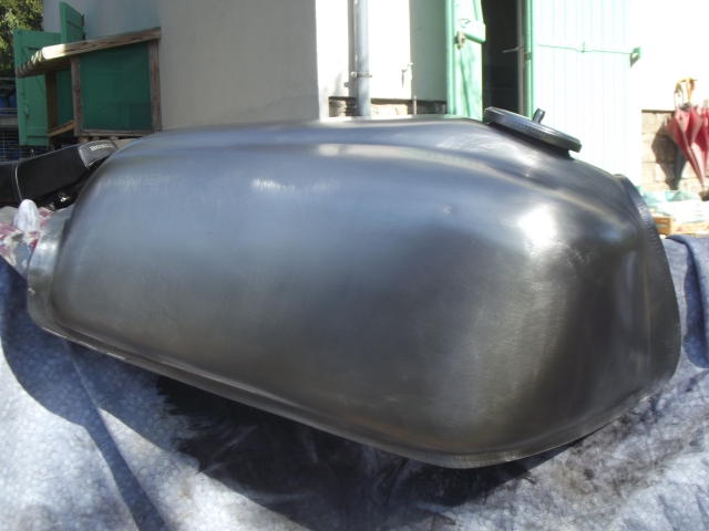

J'ai gratté le crépis qu'il y avait sur le réservoir et oh! Surprise !
C'est rouge en dessous et un beau bleu métalisé en dessous (sur les autocs aussi) et blanc encore en dessous
Mais bon ! Je suis content de ne pas avoir trouvé de choucroute sous le crépis ,seul 2 tout petits pocs à peine visible
Bon! Il y avait beaucoup moins de peinture à la fin de la journée,du coup je me demande si je vais pas polir et vernir le résé ....

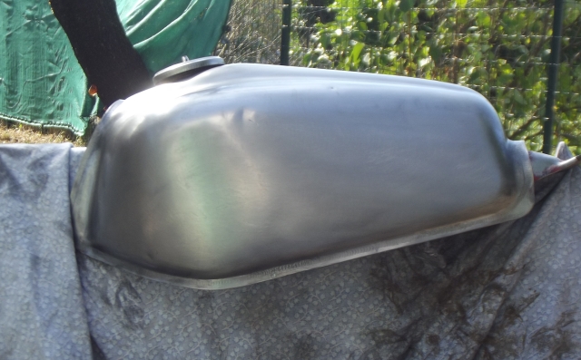

Pas beaucoup de temps en ce moment ,mais j'ai fini de décaper le réservoir :
Par contre la selle me plait pô ,elle fait trop épaisse....!! :
il n'y a pas encore eu de polissage juste un passage au papier de verre (240)
Il y a un poc qui est un peu gênant mais pas trop grave (enfin je crois )
Les plus attentifs auront remarqué le ptit filtre cône acheté au mag favori des scootbites du coin à pas cher !
Bonne nouvelle aussi le zaune moche de la cartouche du Proma part à la brosse (nylon) monté sur la perceuse
Après quoi j'ai continué à poncé le réservoir :
les pocs ne sont pas si marqués que ça .....Si?
Enfin on verra à la prochaine session !
Là ,j'ai un peu mal aux bras à force de poncé (j'ai pas retrouvé ma ponceuse .....)
Pis j'ai fait sa fête à la sortie de pot , à pu le zaune tout moche ... même s'il faudra réinvestir dans un disque à polir (les carter du CM l'ayant usé ) et revoir les finitions
Il restera à refaire une beauté au reste du pot !
Bah! Si le réservoir est un peu trop marqué donc au final le réservoir sera peint et non poli par ce qu'il y avait un peu trop d'imperfection
Donc! voilà l'avancement pour ce week end
Réservoir apprêté ,pour la peinturlure je verrais au printemps (à moins que les températures se maintiennent) Par contre pour la culeur je pense à un gris "alu" avec une bande plus foncé sur le haut mais rien de fixé encore ,je vais me laisser le temps de gamberger là dessus .....
Ou alors jouer sur les ton gris brillant et mat
