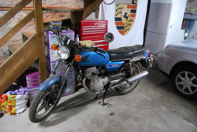

Voici le dossier, en cours, même très cours, de ma Twin. Je l'ai acheté en Juin dernier, et suis parti sur une restauration complète ...
A son arrivée :
