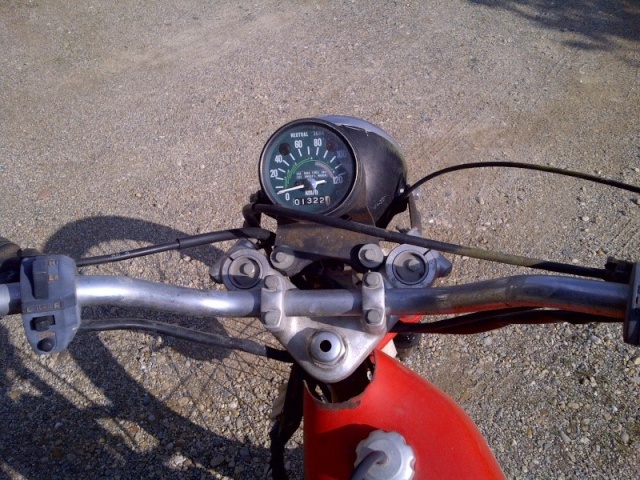

Message  sergio CBS44 le Ven 7 Sep - 19:48
SALUT PAPY et les autres timonists
bon je ne t'ai pas attendu j'ai été me couché, debout 5h00
je viens de faire quelques photos, pour vous montrer la bête
tout d'abord une petite présentation
coté gauche
puis coté droit
du boulot mais presque complète
passons au problème cadre
la reprise et des pattes qui je ne sais à quoi elles servent?????????
[img][/img][img][/img][img][/img]
en symétrie de chaque cotés, peut être pour déplacer les amortisseur ou un au porte paquets
un trou dans la parabole de phare?????? surement un voyant comme sur XL
la clés de contact entre les compteurs, et ce garde boue très laid
le support de feu arrière en bon état et complet très rare, par contre le garde boue devra subir un lifting
la selle elle est HS mais le fond est en bon état une housse suffira
haut de cadre
la le klaxon non d'origine et a la place de la résistance
la un bout de tube de fourche, mais de quel origine???????
une caisse de pièces
photo pas très net d'un clignotant, origine à déterminer, et celui qui les veux il me fait une proposition en MP
car j'ai besoin de roros pour continuer mes achats
il y a cela aussi en vente des pièces CG
bon passons au réservoir
il a comme on dirait un peut la varicelle
des boutons partout, ou pris un coup de soleil
apparemment ce n'est que des cloques de peinture j'en ai percé quelques une et il y a de la peinture en dessous
l'intérieur lui a l'air propre, mais un nettoyage s'imposera
parlons moteur, et oui c'est un CG
normalement il tourne dire de l'ancien proprio
qui la refait, moi je ne devrais pas le garder donc si cela intéresse quelqu'un comme plus haut message MP
vendu avec carburateur
et bobine
je vais le faire tourner et le démonterai de la machine quand un acheteur potentiel sera la
pour lui montrer qu'il tourne , pour l'instant il a une bonne compression
le faisceau électrique sera aussi surement à refaire j'ai l'impression qu'il provient d'un CG aussi
voilou la présentation de ma chère et tendre que je désirai depuis si longtemps
maintenant elle dors au coté de mis CBS orange et de la belle XL bleu, la CBS verte étant encore
dans des cartons
bon mon Sergio , maintenant tu ne pourra plus dire que tu t'ennuis
allez à vos commentaires, et sans chichis
Nombre de messages : 8192

Message  PapyGadin le Ven 7 Sep - 23:33
Salut Sergio.
Tu vas avoir du boulôt , mais ça va le faire.
Première constatation : tes amortisseurs arrière sont mal montés.
Mais tu l'as peut être remarqué.
L 'oeil supérieur de l'amortisseur doit se trouver plus à l'intérieur de la moto. Normalement il est logé dans un logement du cadre , entre 2 plaques soudées .
Les pattes du porte bagage ( qui est le même que le mien ) doivent se trouver sur le support de feu arrière , et non dessous . Je fais le malin , mais , c'est Eldorado qui m'a donné la position exacte .
Je ne vois pas bien sur la photo , mais est ce que les reposes pied avant sont sur une barre qui passe sous le cadre comme à l'origine , ou sont ils soudés sur le cadre.
Et effectivement les 2 pattes arrières devant les amortisseurs , ne sont pas d'origine.
Les tubes de fourches doivent venir d'une TL ou d'une TLS , en tout cas ça y ressemble.
Ta machine n' a pas le sabot de protection sous le moteur.
Le moteur se la SL est maintenu par une patte qui relie la culasse au fixation de la bobine .
Nombre de messages : 4769

Message  sergio CBS44 le Ven 7 Sep - 23:50
salut papy
oui pour les amortisseurs je l'avais remarqué
pour les fixations moteur aussi se sont les mêmes que le CBS
pour les reposes pieds oui comme l'origine de ce coté la pas de problème
merci pour les renseignements de la fourche, mais demande une autre confirmation
je ferai une autre photo plus net
pour c'est fameuse pattes la, je reste stoïque, et sans réponse
oui il manque le sabot sous moteur, si quelqu'un en a un qui traîne me faire signe MP
mais il ne manque pas que ça
je ferai une liste en démontant car à mon avis je risque d'avoir des surprises
merci a+++sergio

Message  eldorado le Ven 7 Sep - 23:52
Salut Sergio et PapyGadin !
Je suis pris par des préoccupations professionnelles qui me débordent en ce moment, du coup, je suis un peu à la traîne pour suivre l'actualité du forum...
Je rejoins PapyGadin dans son analyse concernant l'ancrage des amortisseurs, ils devraient se situer entre les deux plaques du tirant horizontal de la boucle arrière. Le rajout de la plaque pour un autre ancrage des amortisseurs semble empêcher leur bon positionnement: sacrément bricolé ce cadre !
En ce qui concerne les repose-pieds pilote, la barre support semble toujours présente, par contre, l'adoption d'un moteur de CG a dû modifier son positionnement, ce moteur paraît plus haut placé dans le cadre et la barre support des repose-pieds a dû suivre le mouvement...
Bref, un cadre de SL massacré ! Evil or Very Mad Je ne sais pas si c'est rattrapable, du moins proprement.
Pour la fourche, difficile de dire s'il s'agit d'une fourche d'un autre modèle ou d'adjonction de prolongateurs avec valves pour durcir la fourche avec de l'air comprimé. Je pencherais pour la seconde hypothèse.
En résumé: Sergio, un gros chantier t'attend ! Le plus sage serait sans doute de trouver un cadre en état, avec papiers.
Bon courage, en tout cas.

Message  eldorado le Sam 8 Sep - 1:51
J'ai regardé à nouveau la photo du tube de fourche. Je pense que je suis allé un peu vite en évoquant une valve, ce qui paraît être, en définitive, une vis hexagonale, Sergio, tu confirmes ?
Ceci dit, je ne sais s'il s'agit d'un prolongateur ou bien d'un type de fourche qui m'est inconnu.

Voila une tête de fourche de TLS , mais je pense que la TL est la même ( à vérifier )
C 'est celle de Trialxls.
Re: Les Aventures Rocambolesques au pays des bigorneaux
Message  sergio CBS44 le Sam 8 Sep - 23:21
bon je viens de refaire deux photos un peu plus nette
il y a une différence les miens dépasse du T de fourche et il sont légèrement bombés
et le boulon est de biais
je cherche mais ne trouve pas
allez les amis, vos avis
Message  PapyGadin le Dim 9 Sep - 0:29
Salut Sergio.
Je continue mes recherches pour ta fourche.
J ' ai trouvé ça , qui ressemble à ta pièce .
Surtout celui de gauche :
C 'est une Honda 125 CBJ S3
Mais , il est possible sue ce soit un adaptateur pour valve , et que la valve soit remplacé par une vis. A voir
Ce n'est sans doute pas une pièce de Tl , comme je pensais.A voir
Je dois récupérer d'autres renseignements.
Message  sergio CBS44 le Dim 9 Sep - 0:44
oui tu as raison, il lui ressemble étrangement
je vais chercher dans cette voie la

Message  sergio CBS44 le Dim 9 Sep - 0:55
je viens de feuilleté, la RMT de la S3
et rien nada, sue les éclatés on voie un System traditionnel, comme sur le CBS
tu as trouvé ton image ou
Message  PapyGadin le Dim 9 Sep - 1:00
C 'est la moto d' un copain de Fofo.
J 'essairai de le contacter.
Mais il est possible , aussi que ce soit un prolongateur de fourche avec valve , et que la valve a été remplacée par une vis.
Je crois qu ' Eldorado avait évoqué cette éventualité.
Ton tube , est peut être un tube de SL , avec un embout vissé en plus .
Tu vas vite le voir .
