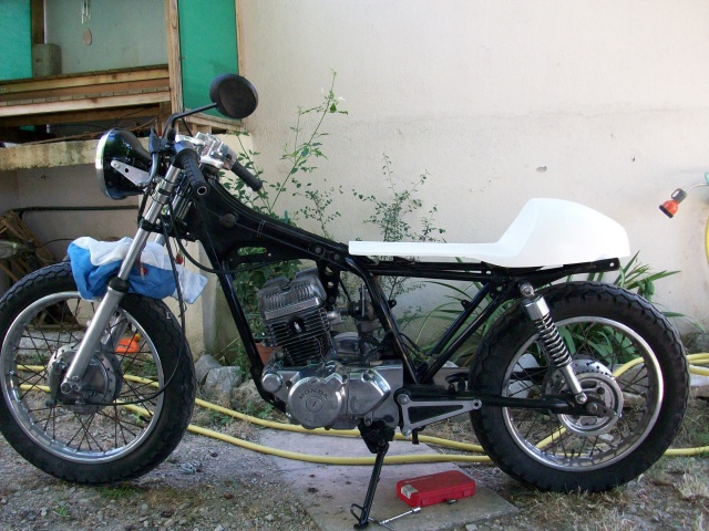

cheers Voilà ça c'est joli tout plein et dans l'esprit racing Twisted Evil

j'y est réfléchi! je crois que je vais enlevé la partie haute (et la fixation haute) il restera un point + l'axe du bras osciant! je pense que ça peu le faire

Pourquoi ne pas utiliser cet axe pour le deuxième point de fixation.
Je pense que tu vas démonter la béquille , peux tu nous le confirmer.
A+ Papy Gadin
Re: transformation 125 CG ---> piste / démonstration classique..
Message  spider le Mar 6 Mar - 1:48
elle a dèjà giclé la béquille centrale
Regardes PapyG

Les solutions proposées, notamment celles illustrées par les photos de Papygadin, sont intéressantes (et là, slt 2 points de fixation), de par l'utilisation de platines suffisamment rigides. Bien vu le coup de l'entretoise et l'utilisation de l'axe de béquille comme point de fixation.

spider a écrit:elle a dèjà giclé la béquille centrale
Regardes PapyG
Mais la selle aussi a giclé , et je pense qu ' Antoine va en remettre une. lol!
Et puis l 'entonnoir aussi il va giclé , enfin je pense.A moins qu ' il finisse en mégaphone.
Mille excuses Spider , j 'avais pas mes lorgnons.
Mamy les avait pris pour tricoter. affraid
