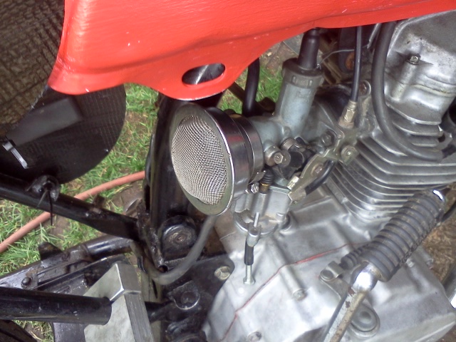

un p'tit cornet maison ^^ en attendant d'en trouvé un autre!

Pour la chaîne, cherche dans les boîtes dédiées à l'industrie (pages jaunes). Tu en trouveras au pas que tu souhaites, vendue au mètre (pas cher) et souvent de qualité.
A Pecquencort, il y avait des choses intéressantes à chiner ?
Pour ton cornet, essaie effectivement d'en trouver un plus long et surtout avec un maillage de la grille plus large, certains maillages brident plus côté admission d'air qu'un filtre à air en papier.
