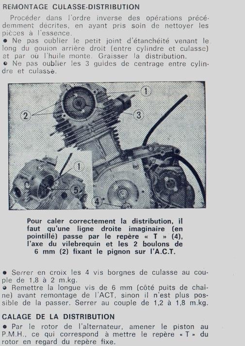

As-tu la RMT car pour le calage de la distri, il y a un alignement entre le vilebrequin et l'arbre à cames (AàC) avec des repères à respecter?Serge40 a écrit:Bonjour j'ai une 125 SL qui ne démarre pas allumage bon bougie neuve je sais pas si l'allumage n'est pas décalé mais comment le vérifier ?Merci de me dire comment faire.
