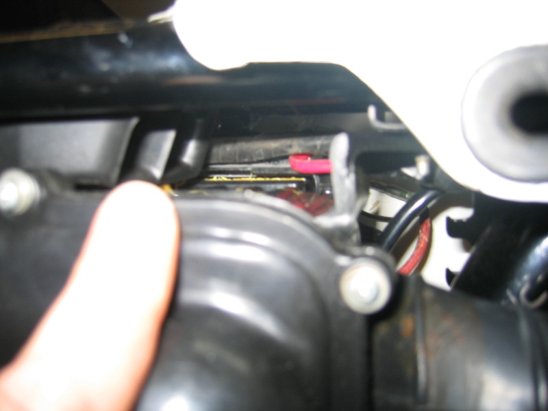

De même, j'ouvre également le boitier de filtre à air pour vérification et là surprise il n'y a qu'un simple tamis en fer, est-ce normal..? Un filtre en mousse ne devrait-il pas être présent..?
Sur cette photo on voit très bien le fin compartiment dans lequel se glisse le filtre métallique, et deux autres qui semblent accueillir deux filtre plus épais.

Effectivement, je pense qu'il te manque la plus grosse partie du filtre.
Si je compare à mon CG de 1976 je ne vois pas trop à quoi correspond le filtre métallique que tu présentes sur la photo.
Réfère toi à la revue technique correspondante pour vérifier ou sur un site de pieces détachées pour retrouver la bonne configuration de filtre à air qui correspondra à ton modèle.
Ceci peut expliquer, en partie, tes difficultés de réglage de carburation. Si tu cherches dans le forum tu vas trouver pas mal de posts autour de ces réglages.

tiens feuillet ça tu verra ce qu'il te manque dans ton filtre page 111
et tu as un passage sur les bougie p 65 je crois
http://www.manualedereparatie.info/fr/download/honda-cg-125-1976-1991-Manuels-de-reparation.html

Pour le filtre je pense qu'en effet cela n'a rien avoir avec les symptômes, même s'il est évident qu'il va devoir retrouver sa place rapidement et question importante, où acheter des pièces pour nos chtites méres à prix abordables..?

sans filtre cela doit marcher; mais je ne suis pas partisant; remet un filtre : hauteur de cuve et d aiguille nettoyage a fond du carbus et cela devrait le faire! A+ JEAN MI
