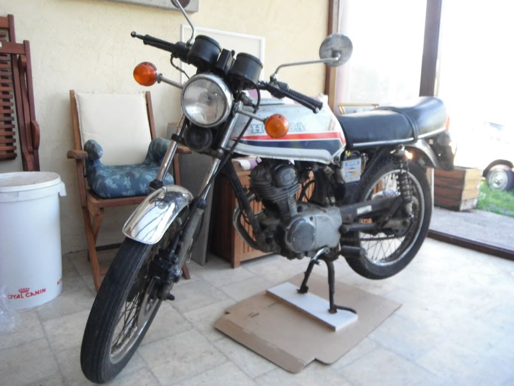

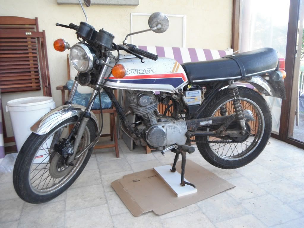

Bonjour.
Mécanicien auto de 40 ans amateur de vieilleries (je roule tous les jours dans une voiture de 1982) et fan de cyclos et Solex des années 50 et 60, j'ai accepté la semaine dernière une 125 CB N en échange d'un coup de main pour remettre en route et réviser un VW Transporter qu'un ami a acheté une bouchée de pain car en panne depuis plus d'un an.
La bête (le parle de la Honda) n'était pas très avenante, car stockée plusieurs années sans tourner en Bretagne, elle a les chromes piqués, les pièces alu très oxydées, le câble d'embrayage grippé, les rayons des roues sont couleur rouille et détendus, le freins AV reste bloqué... Il manque aussi les caches latéraux et la fixation du feu AR n'est plus d'origine. Par-contre la selle a été refaite, les feux sont tous là et en entiers, et elle a deux beaux rétros.
Bref, on part de loin!
De plus après avoir jeté un œil sur le Coincoin, je constate que ce modèle n'est pas très côté, on en trouve tout plein des toutes belles à partir de 500 Euros.
Alors que faire? La restauration de mon Solex m'ayant couté près de 300 Euros l'an dernier alors que j'ai tout fait moi même, je n'ose imaginer le cout de revient de la resto de cette petite moto.
Le weekend passe, et je prend quand-même quelques minutes pour m'y intéresser.
Le premier reflex est de tirer l’antiparasite pour voir si il y a de l'allumage, mais rien. Je fouine sur le net, trouve le schéma électrique, et constate l’absence de bobine basse tension (tellement habitué à mes mobs...). Donc sans batterie, logique qu'il n'y ait pas d'allumage.
J’investis une quinzaine de roros dans une batterie 6V après avoir contrôlé l'état des rupteurs ainsi que les circuits de la bobine d'allumage au multimètre.
Je remet le contact en reliant le + batterie et l'alimentation de la centrale clignotante (car bien-sur l'ancien proprio a perdu la clef ) et je refait un test d'allumage, une belle étincelle!
Je vaporise donc un peu ne nettoyant freins dans le filtre à air (c'est sauvage mais efficace) et met deux coup de kick : Ça veut craquer!
Je renouvelle 2 ou 3 fois l'opération histoire de l’entendre péter, et en rigolant un de mes collègues me dit : " Attends, t'as pas ouvert l'essence! "
Pendant qu'il ouvre le robinet, je continue de jouer du kick en balançant du nettoyant freins dans le carbu, mais je lui dit de laisser tomber : Maintenant que je sais que ça peut tourner, je nettoierai le réservoir et le carbu (toujours une histoire d'habitude avec mes mobs).
Et là...
Elle prend des tours
Je lâche mais bombe, continue de mettre des petits coups de gaz, et elle continue de tourner.
Re
J'y vais franchement, et la bête rugit sans trou à l'accélération, et tient même le ralenti quand on arrête de jouer avec accélérateur.
Il est 14 heures passé, je débranche la batterie et la laisse se reposer un peu.
Je fais plusieurs essais dans l’après-midi, à chaque fois ça démarre au quart de tour.
Le lendemain matin, essais à froid, et elle démarre au premier coup de kick.
Du coup j'ai craqué, et je décide de l'adopter. Une brave bête comme ça, qui se réveille fièrement après avoir été oublié si longtemps et été si peu respectée par son ancien propriétaire, ça mérite qu'on si attache et qu'on s'en occupe. (Le syndrome de "Christine" ? )
Ça sent surtout la fiabilité à plein nez!
De plus je n'ai plus de 125 depuis 2007 (ma dernière était une MTX) donc pourquoi pas?
Par-contre pas de remise à neuf, je lui fais juste une bonne révision mécanique et une fiabilisation, et je remet juste des caches latéraux et support du feu AR d'occase, tant-pis pour le reste.
Il n'y a que les roues que je changerai si j'en trouve une paire plus propre.
Bref, je pense que vous allez devoir me supporter quelques temps sur ce forum.

Un petit UP à l'occasion de la mise en ligne des photos! Bon je sais, ça peut faire peur...
On voit qu'il y a eu des essais de laine d'acier sur certaines pièces. (et un bout de mon Ami8 en arrière plan)

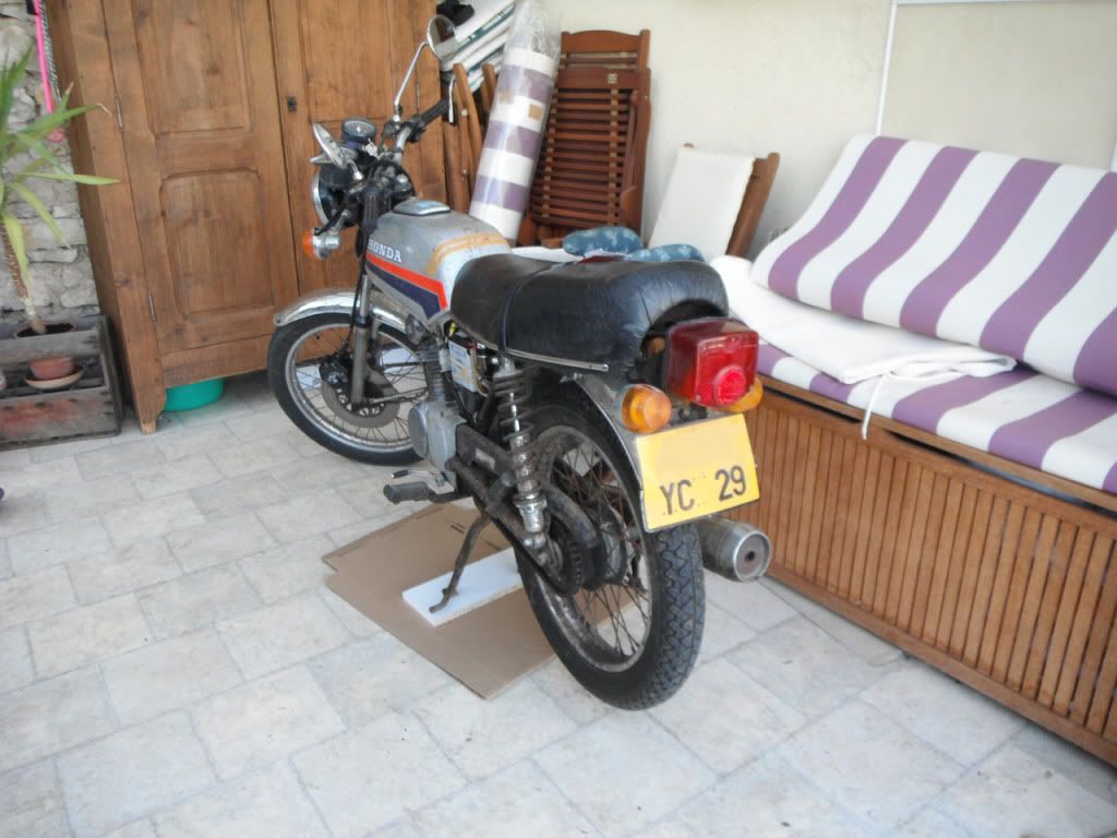

L'arrière qui serait à remettre d'origine :

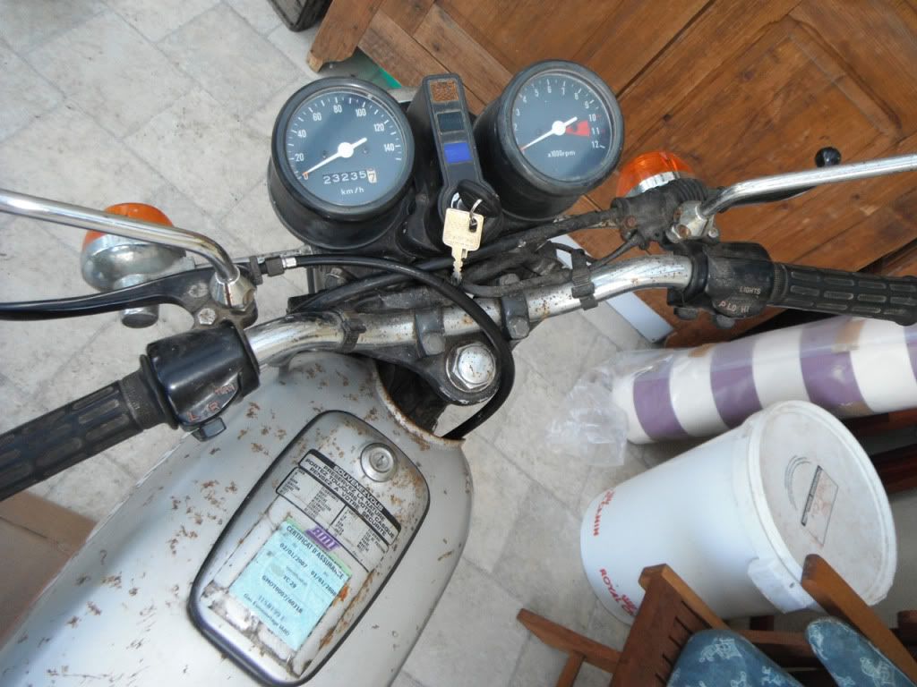

Et une petite vue sur le compteur :

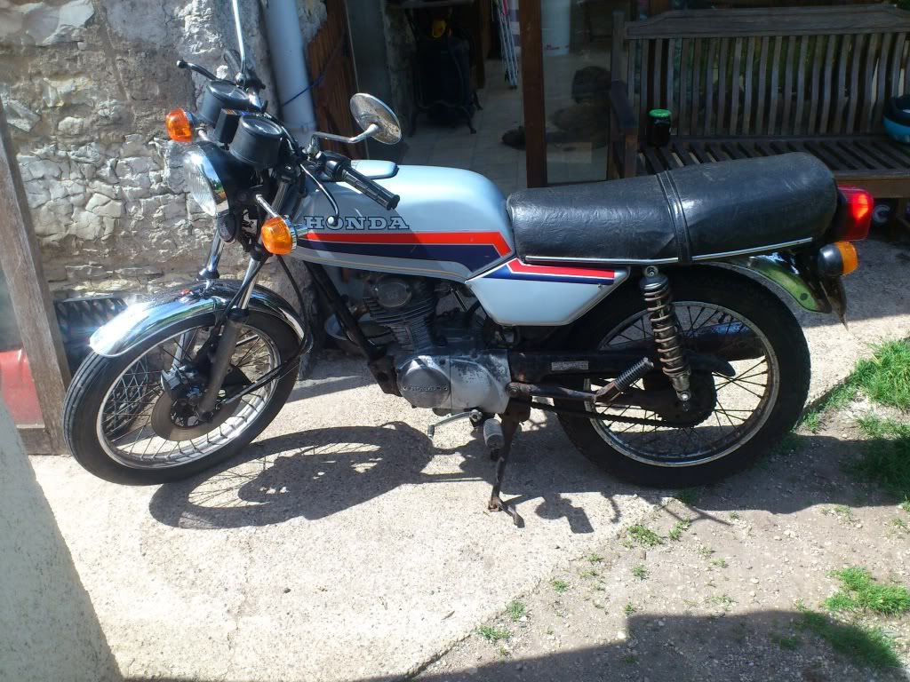

J'ai dégrossi rapidement la chose, histoire de lui faire reprendre la route.
J'ai mis des caches de CB Twin en provisoire, un coup de barbouille rapide au réservoir, un coup de nettoyeur haute pression au châssis et un de laine d'acier au moteur et aux chromes.
Les clignos AR sont des Tobecs que j'avais en stock, j’attends une prochaine bourse aux pièces en espérant en retrouver d'origine, ainsi que le support de feux AR qui a été recoupé.
Plus ça va et plus j'aime cette machine, une restau complète est envisagée l'année prochaine. (trop de job déjà prévu cette année)
Ça va me couter cher en pièces car tous les chromes sont HS, mais la rareté de ce modèle fait que ça en vaut peut-être la peine.
