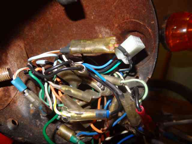

tout d'abord je vous présente ma moto, 15000km et quelques années à dormir dans les garages ! j'ai un problème électrique dans les faisceaux du phare, à savoir clignotant continu que je peux mettre que du côté embrayage et pas de klaxon.
j'ai vérifié les connexions et le comodo droit, ils semblent bons pas d'oxydation. par contre je pense ,s'en en être sûr que les branchements derrière le phare des fils noir ne sont pas corrects, est ce eux qui amènent le jus ou les bleus ? les verts sont les masses, les oranges les clignotants, il y en a des blanchâtres je ne sais pas à quoi il servent. ou bien il y a une inversion sur des branchements, j'ai essayé de mettre une photo mais je n'y suis pas arrivé pour le moment.
Merci de m'éclairer s'il vous plait

voici les photos !

salut stekyp
je ne connais pas le schéma électrique du XL
mais ceci pourra t'aidé
http://honda-125-sl-xl-cbs.actifforum.com/t1387-schema-electrique-de-honda-xl-125

Avant de te pencher sur le faisceau regarde si les puissances des lampes correspondent.Help les copains pour le modèle de lampes!!!!!
