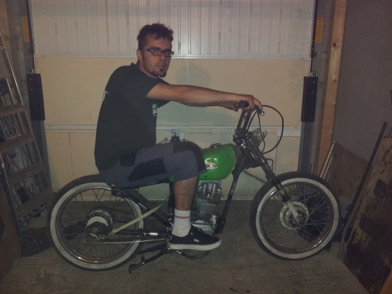

voici une photos de mon projet,sur base cg brasil.
au programme:
---épurer le chassis de tout appendices,supports et pattes en tout genre.un chassis nu quoi...
---découpe du train arrière de la fixation des amortos et la partie assise,je ne garde que la partie avant,
le bras oscillant sera allongé de 15 cm,et solidaire par une barre a la colonne,soit ,un hardtail.
---roues d origine en 18 pouces a flanc blanc ou montées en gros crampons,ou roues de XL.a voir.
---réservoir de XL.
---guidon origine pousée a fond vers l avant.
---pot le plus court possible.
---selle de vieille 88 a ressort.
---et un fender arrière très étroit.
Le scotch blanc et pour imaginer la barre qui sera bientot en place.la roue en retrait de 15 cm et mon cul plus bas de 10 cm

Message  antoine-racing le Dim 3 Juin - 19:39
salut,
un p'tit "bobber" sur base CG , ça peu le faire Very Happy
je vais suivre!
bonne soiré cheers

Message  jean-claude le Mer 6 Juin - 23:38
bonsoir quelques photos pour montrer l évolution de mon cg
bon...il faut imaginer avec le hardtail Twisted Evil
la avec la roue arrière de xl ...ouaip mais bon Neutral
et entre réservoir origine ou xl et différentes roues arrière
[img][/img] Mad Mad
je pense retenir la 1er photo,la jante arrière recevra le meme pneu qu a l avant.Et j ai trouver a mon boulot un échapeement briggs et stratton qui va niket dans le cintre d échappement cheers cheers avec une bande thermique au final dessus.
le hardtail est en préparation sa demande de la réflexion pale mais sa devrer gazer
le carbu d origine sera remplacer par celui de la xl,,bien plus bOoOoOo
et je réfléchi a un embrayage au pied et selecteur au réservoir ,mais,j ai peur que cela fasse trop.
je pense avoir fait le tour pour le moment
a au fait je suis toujours a la recherche d une carte grise et plaque mine pour un honda 125 xl,cg ou autres Crying or Very sad ,et le moins cher possible (ba oui je ne suis pas fortuné) Sad
allez a tchao bonsoir

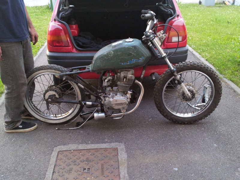

Message  jean-claude le Dim 17 Juin - 20:23
voila la cg avec un guidon de débroussailleuse as motor ,je le rallongerai d ici peu
[img][/img]. drunken
[img][/img] drunken drunken
je recoit dans la semaine un bras de cg,mon hardtail va pouvoir se faire(hein toitoine)

Message  antoine-racing le Dim 17 Juin - 21:04
salut,
ça commence vraiment a prendre forme ce p'tit "boober" , oui je te poste le bras oscilliant demain Very Happy
tu pense mettre quoi en selle?
cheers

Message  jean-claude le Dim 24 Juin - 20:19
pour aujourd hui assemblage ,la veille au soir j ai mesuré et découpé les bras...
voila l après midi ci ,a souder les 2 bras oscillant,sa etait long et pénible mais bon c est fait... Cool [img][/img]
sa avance doucement ,doucement[img][/img]
il reste a joindre le brs a la colonne "vertébrale" de la moto
je voit demain avec le guidon d origine repoussée vers l avant comment cela va faire
guidon origine repoussée ou celui de la débrouss'...
j ai un gars qui va me donner un pneu en 3-18 cross, comme celui de l avant Very Happy sa va le faire BIEN-BIEN
