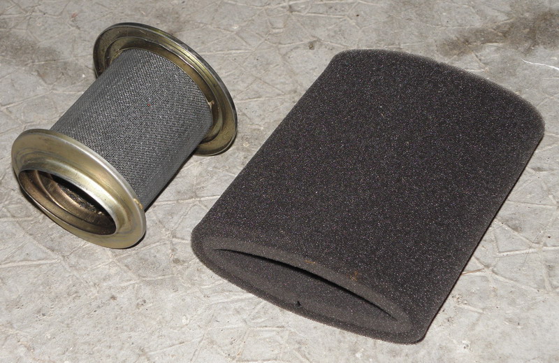

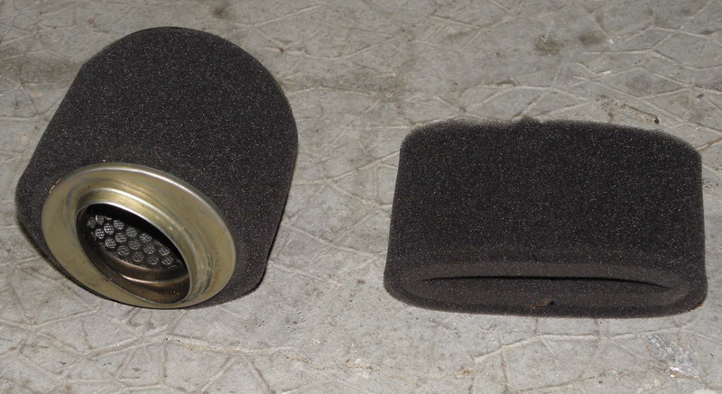

Je ne trouvais pas une solution simple pour la mousse de filtre de l'XL 125 et finalement, c'est chez Yamaha que j'ai trouvé mon bonheur :
la ref 5UH-E4451-10 qui semble etre pour un quad .
Cette mousse ne necessite pas d'etre huilée. elle fait pile le double de la longueur du corp de filtre de l XL ! donc ca coute 12 euro les 2 !

Et une p'tite photo, cela n'aurait pas été mieux?

Message  toby64 Mer 30 Sep - 21:06
Il est exigeant le cousin !! Smile
Voila :
je viens de le decouper, le diametre interieur est un poil plus grand que celui du corps de filtre, mais ca fait l'affaire sans pb vue qu'il y a des disque de chaque coté.
filtre a air yam .... Xl125-filtre-air-1
filtre a air yam .... Xl125-filtre-air-2
