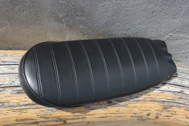

Allez hop !!! je continue mon diaporama, avec des photos faites au reflex numérique... elle devrait être logiquement plus belle Wink

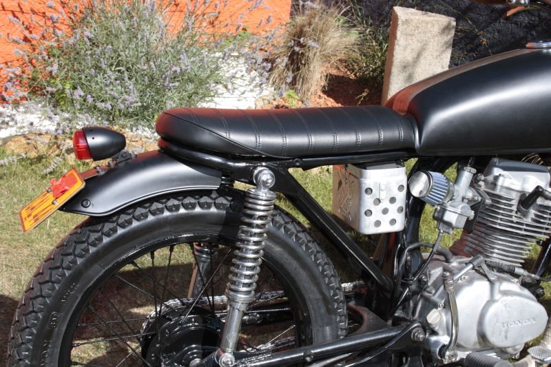

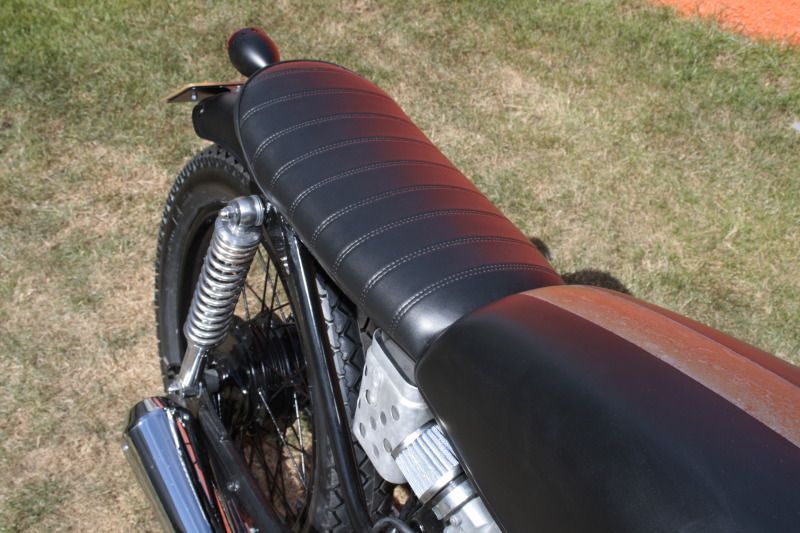

Donc la selle est finie... j' ai utilisé une planche de skate recoupé pour l' assise, j' ai posé dessus des inserts pour pouvoir la fixé sur les tubes de la bécane a l' aide de vis a métaux. Pour le dessus j' ai utilisé de la mousse agglomérée récupéré sur un vieux tapis de gym qui fait environ 5 cm d' épaisseur, elle est collé sur l' assise avec de la colle néoprène et je lui est donné sa forme avec une meuleuse et un disque a ailettes.
Ensuite j' ai recouvert le tout d' une mousse plus fine et plus molle pour avoir un aspect bien arrondi, que j' ai agrafé par en dessous, et recouvert a nouveau par une housse de selle en skai normalement utilisé pour les Dax que j' ai découpé sur mesure et agrafé par en dessous :
J' ai laissé volontairement la partie de devant non agrafé car ça faisait vraiment trop de plis, et qu' une fois en position toute cette partie ce retrouve cachée sous le réservoir cheers
Je souhaitais une selle beaucoup plus bombé sur le dessus entre les coutures, mais le sellier chez qui je me suis renseigné m' a expliqué qu' il fallait coudre la mousse avec le skai pour avoir cet effet... il s' est gentiment proposé de me le faire pour la modique somme de 150€ si je fournissais tous les matériaux Shocked
Selle OK

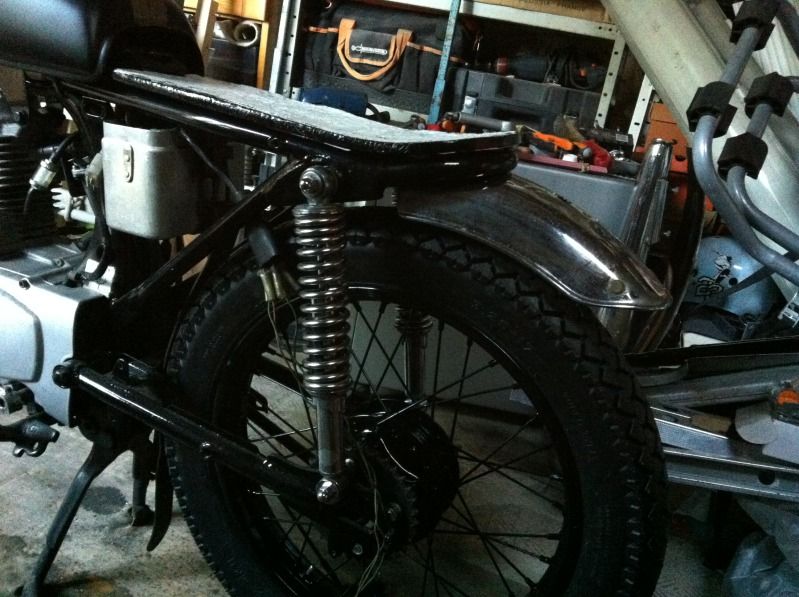

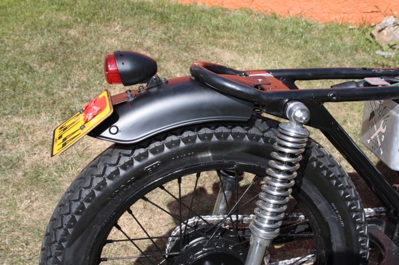

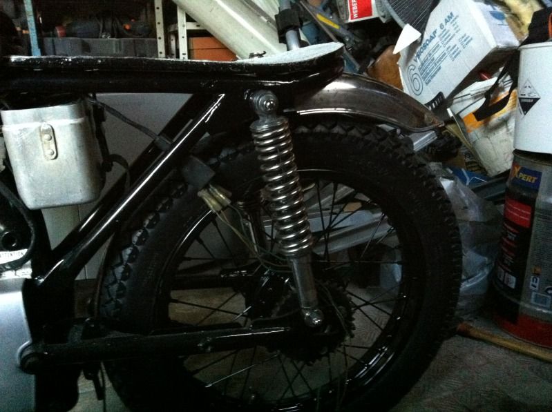

Je me suis aussi occupé du garde boue... j' ai gardé celui d' origine qui était en pas trop mauvais état, et comme le reste je me suis amusé a l' amincir a coup de meuleuse Very Happy
Ensuite il a le droit a un bon nettoyage, ponçage et peinture noir mat.

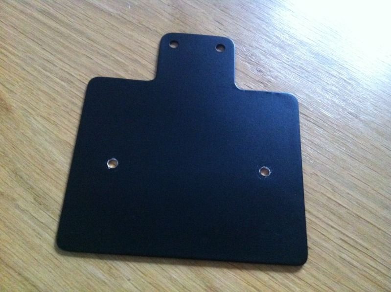

J' ai installé dessus un mini feu arrière "Texas" que j' ai ajouré de quelques troutrous et repeint lui aussi en noir mat... et ensuite je me suis fabriqué un support de plaque en alu repeint, et oui, lui aussi en noir mat Very Happy toujours pour rester dans le style des motos présentées en première page Wink
Et l' ensemble une fois monté :
Le garde boue et la plaque sont posés sur silent-blocs... par contre je me suis rendu compte après coup que j' aurais du laisser le garde boue un peu plus long pour avoir la coupe de celui ci caché derrière l' amortisseur Suspect
La photo est trompeuse mais en réalités il y a plus de différence entre les noirs mat et les noirs brillant Wink
Partie arrière OK

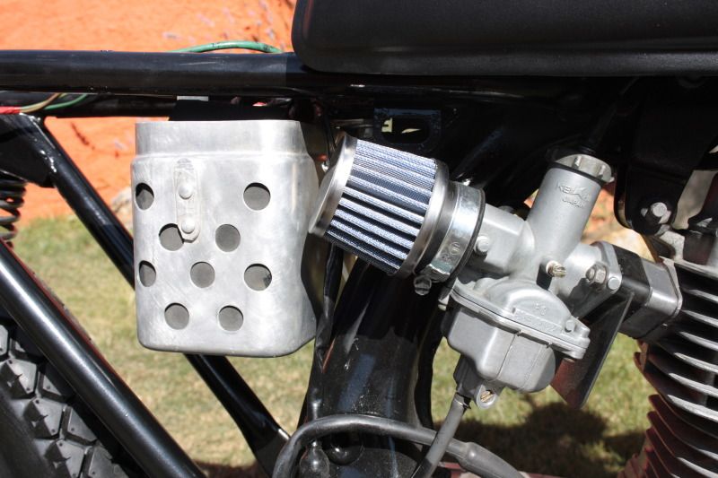

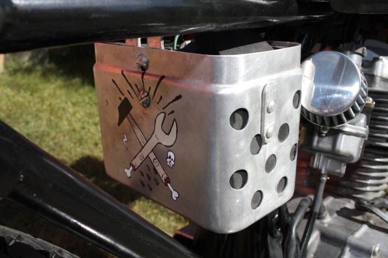

Le bac a batterie est en place aussi... après quelques transformations a base de troutrous aussi, et une petite déco maison symbolisant mon périple au cours de cette préparation Very Happy
Tout l' ensemble tient dans le bac bien serré avec la mousse néoprène que j' ai mis sur les bords cheers
Bac a batterie OK

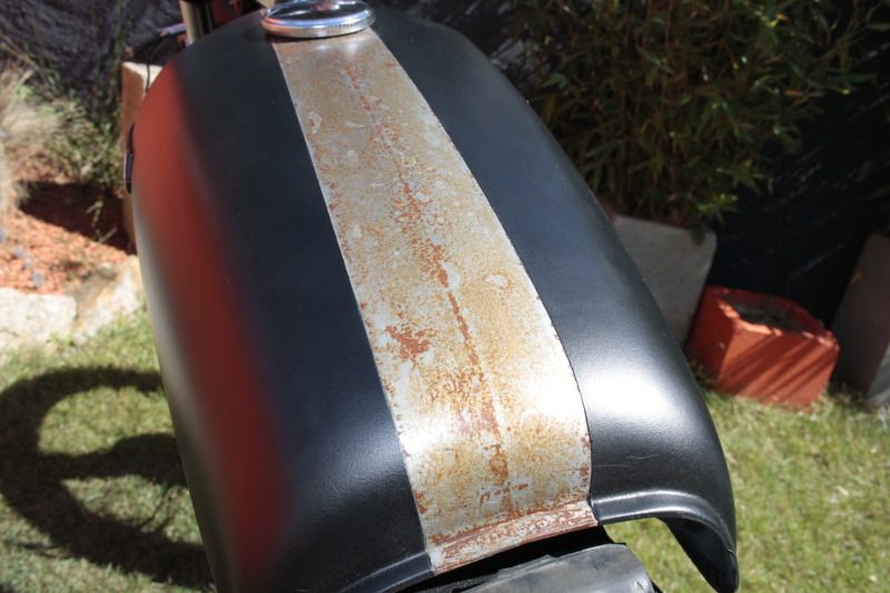

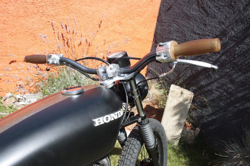

Le réservoir est lui aussi fini et en place... je souhaitais un réservoir acier brut, mais j' ai récupéré la moto a l' époque avec 2 gnons que j' avais rebouchés au Sintofer et repeint l' ensemble en noir mat Sad
J' ai donc conservé les cotés en noir mat et juste laissé une bande acier brut que j' ai laissé légèrement rouillé, puis traité au vernis mat;
J' ai également posé dessus un robinet neuf, et changé la durite par de la néoprène avec en plus un filtre a essence :
La couleur de la rouille est parfaite puisqu' elle se marie parfaitement avec les poignées Beston marron transparent.

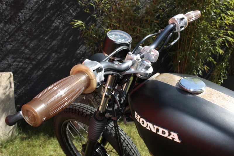

Les poignées ont laissées un trou dans mon porte monnaie, mais ça valait le coup... moi content I love you
Réservoir OK
Poste de pilotage OK

,aime bien le poignets mais mon comptable non Rolling Eyes
Par contre tu dis avoir traité la rouille au vernis mat mais elle n'est pas neutralisée si scratch

Pour le réservoir, en fait il s' agit juste d' une légère rouille en surface... une fois le réservoir bien décapé, je l' ai passé au papier de verre grain 600, un bon coup d' acétone pour nettoyer et après j' ai collé mes scotchs de masquage afin d' avoir juste la bande apparente.
Ensuite j' ai utilisé un vaporisateur d' eau pour mouiller légèrement l' acier, une fois humide je rajoute du sel fin pour accélérer le procésus de rouille... en 2 jours c' était réglé.
Après un léger coup de chiffon sur l' ensemble, et 3 couches de verni mat.
Donc je ne pense pas que la rouille soit neutralisée, mais tout est au sec et protégé par le vernis... il va surement falloir quelques années avant que le réservoir ne perce Very Happy

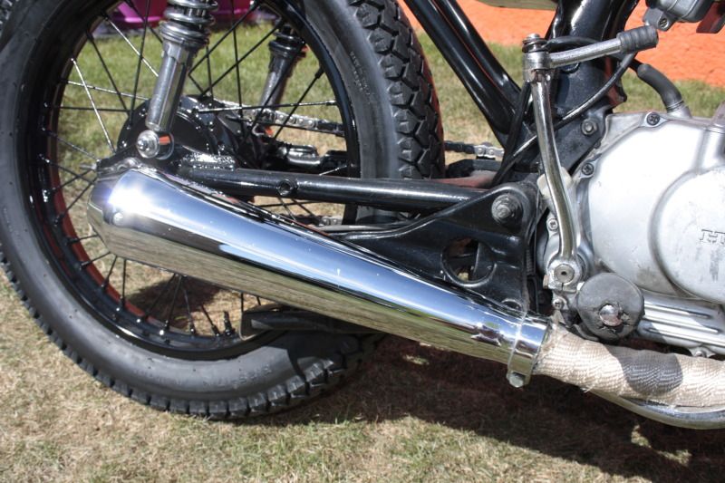

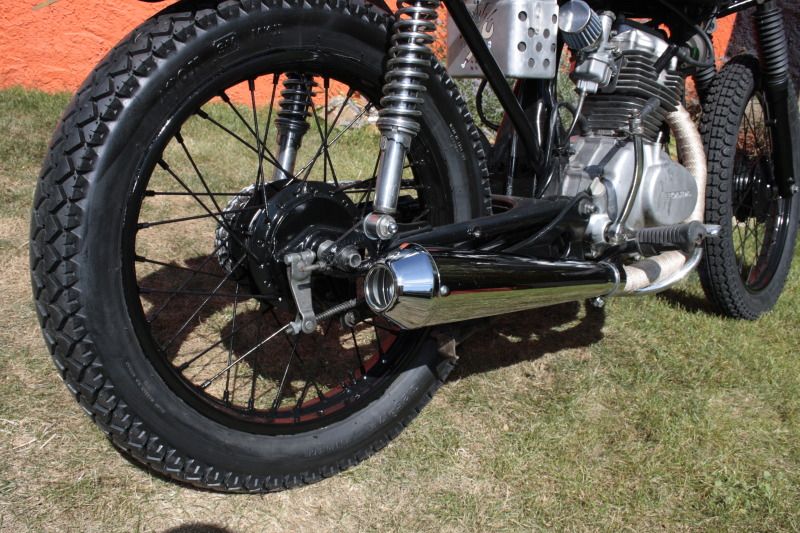

L' échappement est enfin posé... j' ai bien galéré pour installer le silencieux sur le tube, même avec toutes les bagues adaptatrice le silencieux flottait encore un peu Mad ... mais le résultat est a la hauteur de ce que je souhaitais I love you
Echappement OK

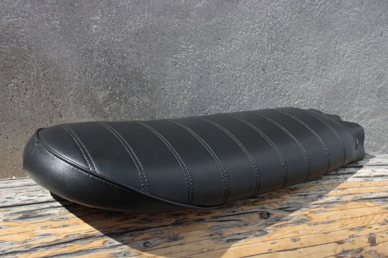

La selle est posée aussi, et ça me plait vraiment...c' est la partie qui m' a le plus pris la tête, mais je m' en sors pas trop mal.
Elle suit parfaitement les tubes du cadre et le réservoir, tout en étant très confortable I love you
Selle OK

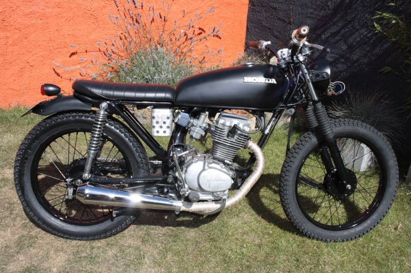

Et en avant première Wink , une vue d' ensemble tel quelle est aujourd' hui :
Cela m' a pris pour l' instant 2 mois de taf pour en arriver la... et je suis vraiment content du résultat.
Ca colle parfaitement a mes objectifs de départ... y a plus qu' a tester !!! Laughing Euhhh !!! une fois que j' aurais fini avec la partie électrique !!!

Une petite plaque fixée sur les 2 tubes du cadre pourrait protéger ton moteur et ta boite à batterie des projection de la roue arrière.
Pourquoi pas en plexi ? Pour conserver le coté dépouillé de ta machine.

Je pense aussi qu'une plaque qui éviterait les diverses projections de la roue arrière serat surement utile. Et pourquoi pas une plaque en alu martelée ?

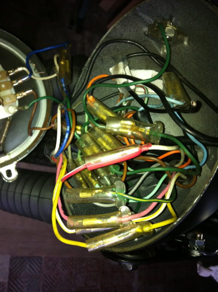

Concernant tes fils électriques, tu n'as pas le schéma du faisceau ? Nous devrions pouvoir te fournir cela.

Je verrais pour l' électricité a mon retour de vacances... c' est gênant je n' ai plus le voyant indiquant la position Neutre.

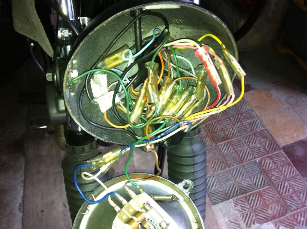

Je vais pouvoir me repencher sérieusement sur ma bécane pour finir l' électricité, virer la béquille centrale, et je pense ( après 2 semaines de réflexion intense Smile ) réaliser un DB killer pour rester en bon therme avec mon voisinage !!! Laughing

Première sortie impeccable, sauf qu' une fois rentré au garage je me suis aperçu que le phare arrière était a 2 doigts de se faire la soie... l' écrou du support étant aux abonnés absent Suspect
Vite remédié par la pose d' une rondelle crantée et d' un écrou frein... RAS pour l' instant
Bon allez, c' est reparti, deuxième sortie... et la ça se complique, problème au démarrage Suspect , le moteur fini par craquer et comme rien ne m' arrête direction la côte.
Aller retour impeccable, et arrivé au garage, la je m' apercois que c' est le mégaton qui est a 2 doigts de se faire la soie... l' écrou de la patte étant aux abonnés absent Suspect ( oui, je me répète Smile )
Donc je profite d' être en vacances cette semaine pour remettre tout en place, et profiter du beau temps pour réenfourcher ma pétrolette...
Au programme : refixation du silencieux

- Donc silencieux refixé sans souci a l' aide de rondelles crantées et d' écrous frein : OK
- DB killer réalisé avec un morceaux de tube alu inséré en force dans la chicane grillagée et qui se termine au bout du contre cône ( cela évite la résonance des gaz dans ce fameux contre cône qui est vide d' origine ) : OK

Message  90's le Ven 2 Nov - 18:19
Salut les fondus,
j' ai pris 2 photos vite fait au téléphone de mon plat de spaghetti :
En fait on aperçoit sur la deuxième photo un fil vert/jaune seul, je ne sais pas ou le raccorder !!! Et je ne suis pas sur pour le branchement du fil blanc vers le fil blanc/rouge Suspect
A part ca, je pense avoir respecté les codes couleurs Embarassed
Bon c' est vrai que les photos sont loin d' être au top, mais vous en pensez quoi...
Sinon j' ai fais le test et j' ai bien une étincelle a la bougie... va falloir chercher ailleurs Suspect
90's

Re: Transfo CG "streettracker fatbobber dustscrambler poêt poêt"
Message  sergio CBS44 le Ven 2 Nov - 21:15
je ne connais pas le schéma du CG
mais tu trouveras ton bonheur ici
http://honda-125-sl-xl-cbs.actifforum.com/t1049-circuit-electrique-cg-125-br-j
Message  eldorado le Ven 2 Nov - 21:41
Salut 90's !
Le fil vert/jaune doit correspondre au contacteur du feu stop. Le fil rouge/blanc raccordé au fil blanc doit correspondre au témoin des clignotants, cependant, là sous toute réserve.
