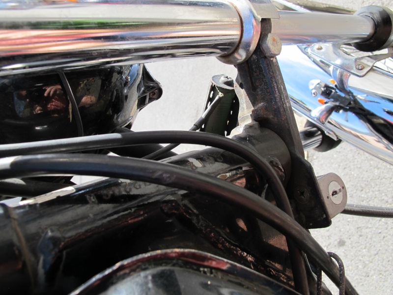

et dernier truc, j'ai une question, c'est quoi ce truc là en dessous du phare ?? Question Question

Message  PapyGadin le Lun 20 Aoû - 10:18
Salut dbcg125.
La pièce sous le phare est une résistance de registre ( ou ballaste )
C ' est une résistance de 2 , 8 ohms
Elle sert à consommer le surplus de courant pour ne pas griller les petites ampoules.
elle est branchée quand tu allumes la veilleuse ;elle est débranché en code /phare.
Quand elle est branchée , elle agit comme un radiateur électrique , elle chauffe en consommant du courant.
