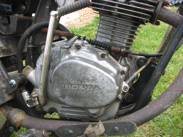

En prems le moteur, de CB, mais bon il marche bien, pour l'instant j'y touche pas.
Le compte tours d'origine XL ? la clé de contact deplacée (plus pratique)

la magnifique bidouille du kick ( mais il est pas soudé !!)
travail d'artiste !!!
La tres belle bride d'echappement ....
la magnifique collection de vis de carter foirées....
et là on atteint le graal avec ce pot d'echappement unique ....

Ta culasse est en 2 parties .
Ton carter gauche semble venir d'une xl , et le kick aussi.

Pour ton moteur, l'un dans l'autre, t'as pas trop le choix et mis à part le cache carter, un moteur de CB ou de SL, c'est à peut près la même chose. Il te faut faire attention à la correspondance des numéros cadre et moteur (mais bon, rien de bien grave s'ils ne correspondent pas vu que ça peut se refaire des numéros).

Salut Papynico !
Tu as joué de chance, car trouver un support chromé dans cet état, c'est le Graal...
En ce qui concerne le kick, regarde attentivement l'état des cannelures, car c'est leur point faible et une fois monté sur l'axe de kick, il ne doit y avoir aucun jeu, une fois bien serré, ensuite veiller à le maintenir bien serré, car sinon les cannelures de l'axe se détérioreront.
Bonne poursuite et à +,
Re: debut de restauration timide ....
j'ai une question bête ( on se moque pas siouplait ): est-ce normal d'avoir de l'huile dans le carter du volant magnetique ??? J'ai reussi à extraire les vis foirées mais au demontage du carter il y a de l'huile dedans ( j'ai vidangé vite fait le moteur). Je suis peut-etre un boulet .....
papynico- Nombre de messages : 218
Localisation : poitou
Date d'inscription : 06/11/2011
Salut Papynico.
Oui , c'est normal qu 'il y est de l'huile dans le carter de l'alternateur.
Quand tu dois intervenir dedans , tu dois faire la vidange .
Quand tu fais un réglage moteur ( allumage , culbuteur ) et que tu as besoin de voir les repaires du rotor , tu peux en enlevant seulement le couvercle et en penchant la moto du coté droit ( opposé à la béquille , c'est balôt ) tu peux travailler sans vidanger , . Si tu as le bon niveau d'huile , elle ne sort pas .
Rassure toi , il n 'y a jamais de questions bêtes sur le Fofo.
