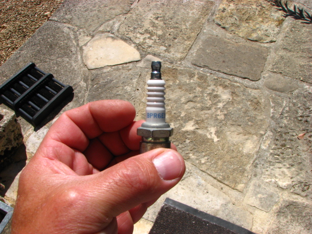

Message  papynico le Mer 4 Sep - 17:40
bien, apres demontage , primo ma bougie est une NGK BPR6ES (pas bon Twisted Evil ) et  j'ai pas d'ohmmetre pour tester l'antiparasite. Ensuite j'ai constaté que l'ecartement des rupteurs était un poil trop (0;5 à l'aise) et que l'avance était légèrement décalée.  Mais apres essai, rien de changé, ça ratatouille toujours Question Twisted Evil

Message  PapyGadin le Mer 4 Sep - 18:08
Il te faut à tout prix mettre une bougie non résistive type D8EA
La tienne est résistive.
Regarde si il n 'y a pas une indication sur ton antiparasite.
Ton moteur étant un moteur de CBj , il faudra aussi vérifier que tes branchements sont bons.
je ne suis pas sur que les 2 moteurs : SL et CBj ont le même alternateur.
