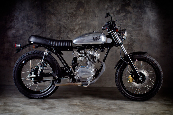

Je n'ai pas de photo, mais regarde sur youtube CB100 Bobber
C'est ce genre de projet en mieux fini.

Message  Invité le Ven 28 Sep - 11:24
Ok alors bobber, on en a fait un pour un copain à nous . Sur base de Rebel. Je te joins une photo avant après.

pas mal, vous bossez bien les gars.
c'est le style Deus que j'aime
Mais rabaissé

Message  Invité le Lun 1 Oct - 19:48
OK, pour le coup, ce n'est pas "difficile" de réalisation.
visiblement, tout est quasiment Honda et adaptable.
Tu pars sur quelle base? CBS je pense? quelle année? parce que là, il y a eu deux types de fourches, autant de BO etc etc...
Sur celle présentée, il y a un disque, dont je ne suis pas fan, sauf pour s'arrêter convenablement.. Embarassed Embarassed
mais question esthétique, pour moi, ça ne le fait pas, et je préfère de loin un double came.
La selle et le reservoir sont magnifiques.
Par contre, où est la batterie??? quand on sait que cet allumage est un batterie bobine.... et qu'il faut à minima quelques 3.7 v pour que ça démarre bien... possible de la remplacer par autre chose??
Je ne sais pas..
Pascal Wink

Message  PapyGadin le Lun 1 Oct - 20:34
Salut Pascal.
Heureux de te retrouver sur le Fofo.
Ta réalisation de Bobber ( que j 'avais eu la chance de voir en cours de réalisation ) est sublime..
Pour la machine " Deus " , la base est une CB 100 .Je crois que le moteur est un 185 cc ,(à confirmer )
La batterie de cette machine est fixée sous la selle.
Toute la machine a été passée en 12 volt.

Message  spider le Lun 1 Oct - 21:39
Salut PappyG Wink
Me dis quelque chose cette CB100..... Rolling Eyes
Je devais la prendre comme ligne directrice de transfo mais j'ai glissé vers autre chose Embarassed

Message  PapyGadin le Lun 1 Oct - 21:46
Salut Spider.
C 'est bien celle la.
Elle est top.
Un seul bémol , comme le soukigne Pascal , je trouve que le disque est "too much".
