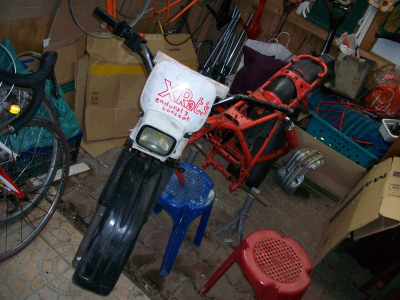

Je n'entretiens pas un suspense à deux balles car voici à quoi devrait ressembler ma future XR-R :
Une sorte de FAKE d'enduro, mais ... "endurat's "
Ouaip, j'avais essayé ce concept une première fois et je l'avais abandonné pour remonter ma XR basque à la place. Mais depuis, j'ai décidé que cette dernière aurait finalement un traitement de faveur (dans quelques mois, ch'uis plus pressé), d'où son démontage et le retour du XR-Rats concept au premier plan.
Bon, Ok, cette fois-ci, je vais tenter de ne point changer d'avis et d'aller au bout de cette entreprise Embarassed : la curiosité quant à mon éventuelle capacité à refaire du TT devrait servir de "moteur" à ce projet Wink

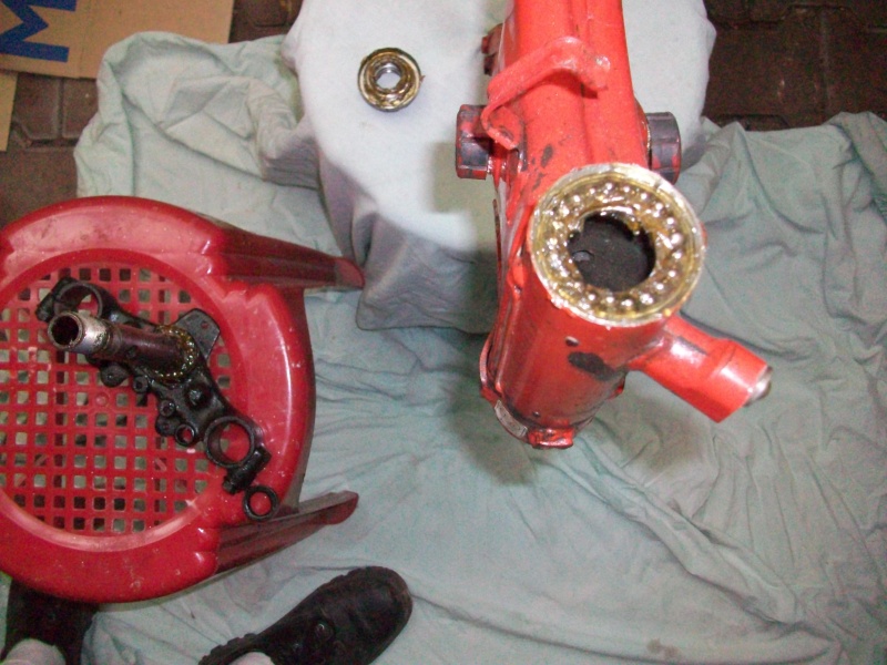

J'ai donc commencé par l'avant avec les roulements à billes de la direction :
La graisse au lithium est excellente pour lubrifier mais gaffe quand même : elle est super toxique affraid
42 billes dont la moitié du haut est visible, bien collée par la graisse. Le drap en bas, c'est pour ne pas perdre malencontreusement une bille, comme ce fut le cas par le passé Rolling Eyes (bon à savoir, non ?)
Là aussi, faut bien être généreux avec la graisse : ya des sacrées contraintes mécaniques à cet endroit-là Shocked
Alors-là, j'annonce serrage au micron (c-a-d au poil de luc près) car trop serrée, la colonne sera "billée" à court terme et y aura des points durs lorsque vous braquerez, mes ch'tits monomaniaks. Pas assez serrée, ben ça va claquer comme un dentier mort de peur devant un film d'horreur avec des risques de guidonnage et au bout du compte un "billage" par écrasement Evil or Very Mad
C'est une expérience à vivre, un savoir-faire à acquérir, une confiance en soi et en son brêlon, quoi (qu'est-ce que je peux débiter comme c*nneries quand même Rolling Eyes , je m'étonne moi-même)
Bon, la colonne est réglée, faut s'occuper de la fourche, "adaro" Wink
