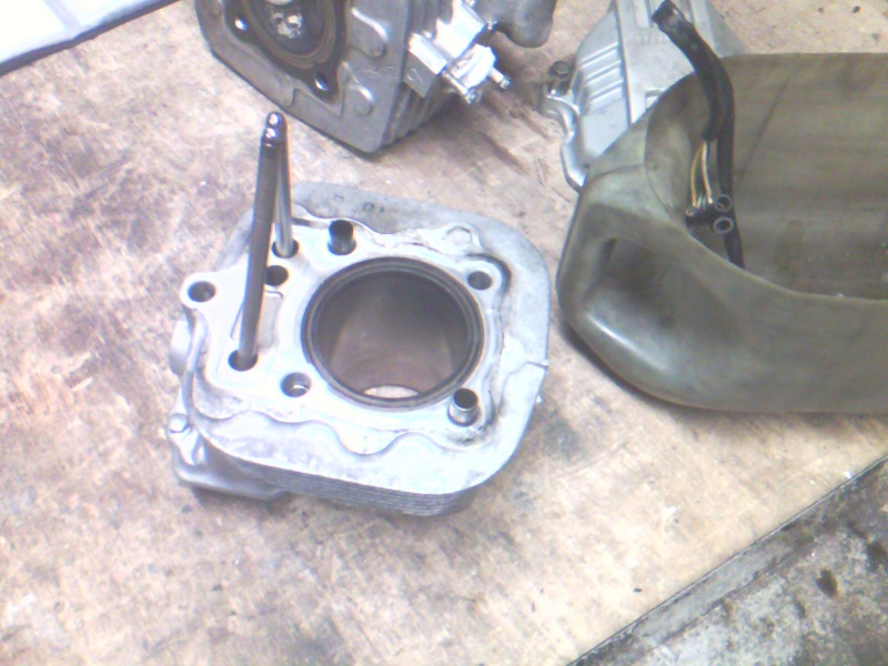

Message  mysticluna67 le Jeu 11 Oct - 2:58
Je bric beaucoup le pot d'échappement au polychrome.
J'attaque le carter au décapant qui est vernis d'origine et qui s'écaillait, puis finition au polychrome également.
Le cylindre est un peu terne. J'utilise une perceuse munie d'une brosse métallique rotative et je donne un effet brosser sur le cylindre et sur l'ensemble du carter.
Résultat impecable !

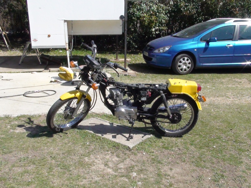

Message  mysticluna67 le Ven 12 Oct - 1:29
Pour la suite des modif réalisées, j'ai fabriqué des pattes de fixation pour le phare, en alu, que j'ai torsadé. je n'aimais pas les anciennes, qui était sur la fourche.
Je souhaiterai supprimer le compteur qui ressemble plus à un tableau de bord en le remplaçant par un compteur en forme d'olive.
Si quelqu'un à des plan pour un compteur olive, je prend !!!!
J'ai centré la batterie à la place du filtre à air avec toujours des pattes en alu torsadé.

Message  mysticluna67 le Ven 12 Oct - 1:44
Ensuite un pneu en 3.50/18 à l'arriere et 2.75/18 à l'avant.
Vu des clignotants à l'arrière ainsi que du feu de stop, toujours monter sur des pattes en alu.
Création d'un support de plaque d'immatriculation : une découpe de bavette d'un garde boue de camion qui est à la fois, souple, pour les vibration qui détériore prématurément la plaque et à la fois, rigide, pour permettre une bonne fixation.

Message  mysticluna67 le Ven 12 Oct - 1:59
Vu des clignotants avant.

Message  mysticluna67 le Ven 12 Oct - 2:01
La voila à ce jour !

Tu tombe à pic, car je viens de démonter mon moteur et en phase de remontage je serais bien tenter d'utiliser ton schéma..
J'en ferais des photos pour vous montrer de quoi il en est...
Pour le moment, je vous fais partager mon démontage des 46 000 km de la mémère!!
