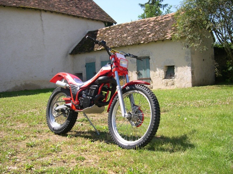

Je viens de terminer la rénovation de ma Beta TR34R de 1988 et je vais me replonger sur ma 125 SL de 74. En effet, j'avais un problème de ralenti et en suis resté aux réglages de carburation.
Comme la bougie ets (toute) noire, que je considère les vis platinées et l'avance bien réglées, me reste le p... de gigleur de ralenti. Sur la RT, il est mentionné un 38, mais celui livré avec les kits de remise en état est un 40. Quoi qu'il en soit, je souhaiterai essayer plus bas - 35 voire 32 si ça existe. Mais voilà, où trouver ce Grâle car tout ce que je vois sur la toile ne ressemble pas au mien. Je en vois rien de ressemblant chez DD moto ni TBC. Alors qqun peut il m'aider?
Tiens un p'tit crobard du récalcitrant et de la BETA. Le carbu est un Kei Hin MB 662A.
