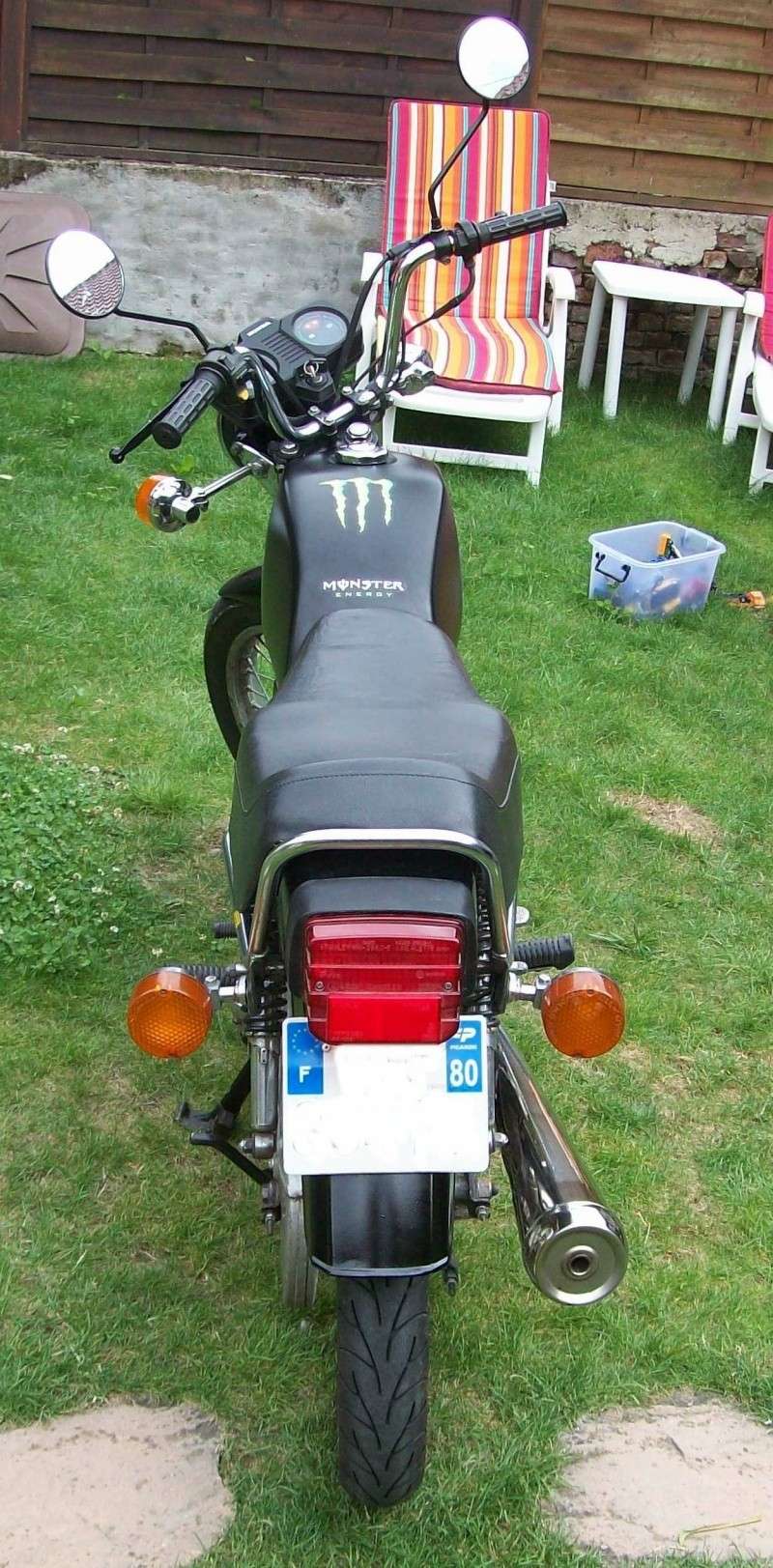

Ce jour, je me suis attelé au pot d'échappement.
Le support a été tordu en sens inverse, et une rondelle a été rajouté à la pédale de frein.
Voici le résultat.:
ça ne colle plus Cool
Sinon pour le bruit, rien de bien méchant, juste la chaine détendu, le plus bizarre, c'est que ça le faisant qu'à partir de la 3ème vitesse...

Et revoilà des photos de l'actuelle:
Je pense que'esthétiquement , je n'ai plus grand chose à faire.
Peut-être je me lasserais des stickers et la repeindrais encore en noire, mais pour l'instant ça me va.
