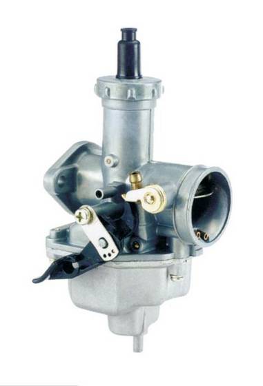

J'avais installer un gicleur numéro 110 sur le carbu (le mien faisait 94 a la base) la semaine dernière, elle brule beaucoup mieux les gaz la belle!
