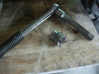

le moteur de ma sl a, entre autres, le problème suivant: le carter embrayage est fendu, et le kick a eté soudé sur l'axe; j'ai trouvé un moteur qui a trainé dehors par tout les temps, sans caches culbuteurs et bougie cassée, donc filet dans culasse; soit, c'est le carter et l'axe du kick qui m'interesse, donc j'entreprend demontage; je cale sur l'epurateur, les 3 vis du cache sont venues faciles , mais l'ecrou me pose problème, j'ai bricolé la douille ad hoc avec une douille de 21, j'arrive pas a devisser ce p..d'ecrou et ne sais meme plus dans quel sens je dois tourner;

Si tu as fabriqué la clef à douille , tu as fait le plus dur

la confection de la douille ne m'a pas posé bcp de problème, elle s'adapte parfaitement; par contre, j'arrive pas a immobiliser le moteur sur mon etabli;

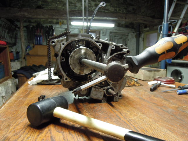

Pour enlever le rotor, si ce n'est déjà fait, ôter l'écrou central, y visser à la place l'axe de roue arrière, emmancher dans le trou de l'axe un tournevis solide et donner un coup SEC sur le tournevis (comme pour visser), le rotor devrait venir. Opération qui sera facilitée si le haut moteur n'a pas été démonté, la bougie en place dans la culasse, pour bénéficier de la résistance offerte par la compression du moteur.

pour illustrer la reponse d'Eldorado
