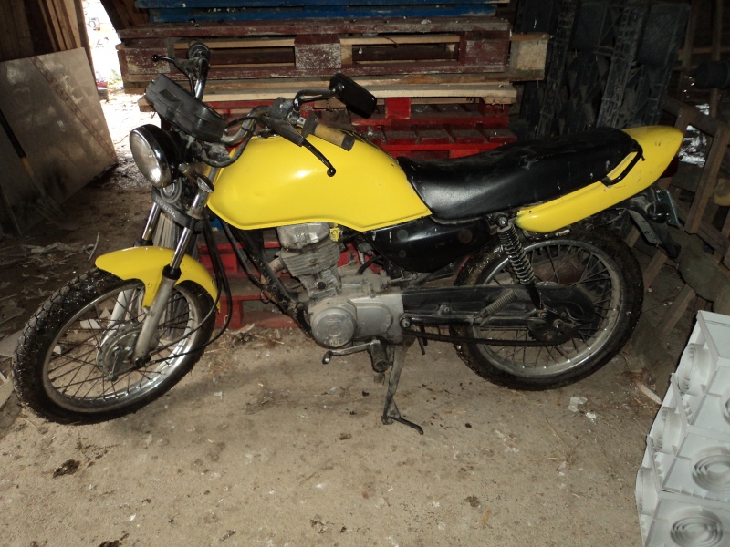

Salut tout le monde, suite à l'achat d'une 125CG d'occaz, à retaper, j'ai découvert ce merveilleux forum! c'est ma première moto, achetée pour mettre au cul de mon camion aménagé...j'ai quelques notions de mécanique 2 roues suite à mon adolescence passée à "booster" mon scooter Mbk Stunt!
Voilà, pour l'instant j'ai changer la mousse du filtre ainsi que toutes les vis et les joints du carbu, en effet celui était bien crade, une sorte de vase gluante recouvrait le fond de la cuve...Cependant malgré les réglages de richesse et de l'aiguille, j'ai toujours un soucis : elle broute quand j'ouvre les gaz en grand, sinon elle marche du tonnerre tant que je n'ouvre pas les gaz à fond...sans doute problème de gicleur principal? j'ai mis celui qui était fourni avec mon kit de remise à neuf du carbu, mais il n'y a pas d'indication sur sa taille...j'ai aussi des problèmes électriques sur lesquels je ne me suis pas encore penché (clignos qui ne clignotent pas et plein phare qui semble grillé...

pour ton problème de carbu
est ce que ton essence sort bien du réservoir
beaucoup de personnes cherche des problèmes de carbu, alors que leur réservoir est dans un état de décomposition avancée, donc crépine de robinet obstruée, et qu'un petit filet d'essence alimente le carbu
cela fonction au ralenti, mais dés que l'on accélère il y a comme un trou
voilou bonnes recherches

merci à vous, oui l'essence coule bien du réservoir, j'ai plutôt l'impression d'avoir un mélange trop riche en essence justement quand j'ouvre à fond...ça fait un peu comme si j'accélérais avec le starter en marche..

Pour ce qui est des accélérations, avec les gaz ouverts en grand je pense que le carbu est limité par ses gicleurs d'origine, sans doute, cela fait pareil sur la mienne.
C'est peut être une ancienne bécane de la poste?

ludouille a écrit:merci à vous, oui l'essence coule bien du réservoir, j'ai plutôt l'impression d'avoir un mélange trop riche en essence justement quand j'ouvre à fond...ça fait un peu comme si j'accélérais avec le starter en marche..
Salut Ludouille .
Est ce que ton filtre à air est bien propre , n'est il pas obstrué.?
la mousse et l'élément filtrant sont ils en bon état..?
Si tu ne règles pas ton problème avec ces pistes , je te conseille de régler ton allumage aux petits oignons:
Etat des rupteurs , écartement.
Puis réglage de l'avance.
Tout ça bien calé , tu pourras passer aux réglages du carbu.
