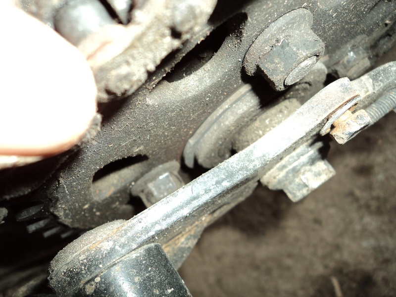

bon, nouvelle surprise : un jeu énorme dans le pignon de chaîne! ouf, et je suis allé rouler avec ça! Shocked

voilà, j'ai remis le gicleur d'origine 110 qui m'a l'air plus gros que celui fourni dans le "kit carbu", rejointé la boîte à air, huilé la mousse filtrante, vidangé l'excédent d'huile (le niveau était bien trop haut...nouvel essai demain avant de charger la bécane dans le camion pour un petit voyage à Paris...
Et voici le jeu de mon pignon, soit il est bien rogné, soit il manque une rondelle entre la roue et le circlip?

merci beaucoup pour le lien, j'y découvre qu'il y a un roulement au niveau du pignon, peut-être est-il mort?

Je pense qu 'il faudrait que tu démontes ta couronne et que tu vérifies l'état des goujons de fixations et les 4 silent block..
A ma connaissance , il n' y a pas de rondelle contre le circlips.
Tu peux aussi tout nettoyé et remonter en plaçant une petite rondelle'4 en tout ) entre la couronne et les 4 goujons de fixations.
Tes photos sont elles faites apres desserage de certaines piéces ou en l'état de ta machine ?
On a l'impression que tes tendeurs de chaines ne sont pas serrés, et que tout n'est pas alignés.
Un bon nettoyage s'impose..

Ne t'inquiète pas ça bouge pas mal ce système d'amortisseur de transmission. Rolling Eyes
Sur la roue de ma CG ça bouge pas mal également, le jeu entre la couronne et le circlip est identique.
Je ne me suis pas encore penché sur le montage, mais je pense que les silent-blocs doivent durcir et permettent un peu plus de jeu à la longue, aussi bien dans le sens radial que dans le sens axial de la roue.
Il semble que le caoutchouc vieillisse mal, ou bien c'est de la mauvaise qualité. Mad

c'est en état de marche tout bien serré... Shocked bah je n'ai travaillé que sur des scooters et groupes électrogènes jusqu'à présent, du coup en ce qui concerne les chaîne j'ai du retard à rattraper! clown il y a un début à tout, merci pour tes conseils Wink

Je confirme la remarque de Mofif.
La couronne est montée souple.( souplesse due aux silent bloc.)
Nombre de messages : 4730

ouf...un soucis en moins...bon je croise les doigts pour l'essai de demain Crying or Very sad
