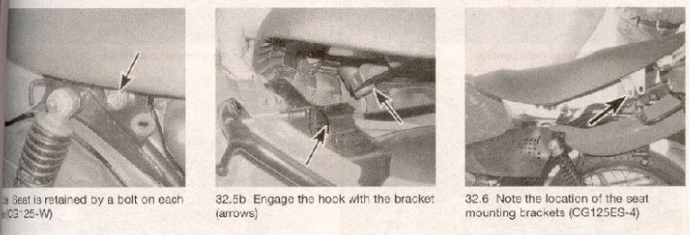

Message  PapyGadin le Mar 1 Jan - 17:33
Salut Routard.
Un peu d'aide pour mettre tes photos :
Voici la petite manip pour mettre des photos sur le Fofo :
tu sélectionnes une photo parmis ton album sur ton ordi, ton APN, ou autres appareil de stockage
et voilà, c'est tout!!!!!
Tu peux redimensionner la photo en choisissant le nombre de pixels. 800 ou 640 , c'est bien pour le Fofo.
Nota : Pour que ta photo apparaisse sur le Fofo , il faut que la case : Désactiver le BB Code soit décochée.
Tu trouveras cette case , dans options.Les options apparaissent quand tu crées une réponse , en dessous du cartouche.
Tu peux aussi régler cette option dans : Préférences de ton Profil .
Tu mets " oui " dans Toujours accepter le BB Code .
Est ce que ta CG est une 2004 ?.
Ces photos peuvent t'aider pour démonter ta selle :
Tiens nous au courant.

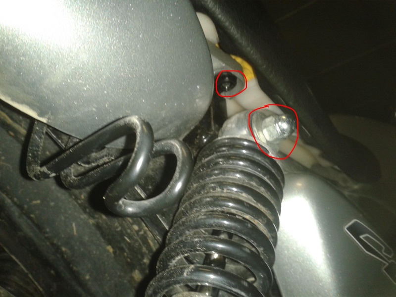

Message  routard60 le Mar 1 Jan - 18:54
voici quelques photos
[img]
Je pense que la selle est fixer aux suspension ?

Re: SELLE CG
Message  Modif13 le Mer 2 Jan - 20:04
Salut.
Pourquoi veux-tu démonter ta selle?
N'as-tu pas de doc?
La doc envoyée par PapyGadin n'est pas la bonne?
Question
Nombre de messages : 872
Re: SELLE CG
Message  routard60 le Mer 2 Jan - 20:18
Modif13 a écrit:Salut.
N'as-tu pas de doc?
Question
La doc de PapyGadin doit être certainement la bonne pour la bonne moto.
mais pas pour la mienne.(voir les photos) dernier post Merci. Rolling Eyes

Re: SELLE CG
Message  Modif13 le Mer 2 Jan - 20:23
N'y a-t-il pas des verrous de chaque côté de la selle, ils se trouvent peut-être sous le dosseret de selle entre la fixation de l'amortisseur et la poignée passager. Question

Message  PapyGadin le Mer 2 Jan - 22:06
Salut Routard , Modif et Les Monomaniaques.
Voici le croquis de la selle de la CG 2004.
Elle a l'air d'être fixée par les vis N° 14.
Nombre de messages : 4744
Re: SELLE CG
Message  Modif13 le Mer 2 Jan - 22:31
Aahh!! Oui, là c'est clair maintenant.
En fait ça tient par deux vis.
Il ne doit rien y avoir de particulier la dessous, l'accès aux divers composants doit se faire par les caches latéraux Very Happy
