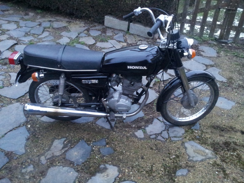

Rebonjour,
donc je viens d'acquérir une 125 CG de 1976 qui me semble à déja subi quelques transformations.
la CG ayant peu roulé ces derniers temps au dire de l'ancien propriétaire, je vais procéder à une vidange avant de faire la remise en route.
Mon projet n'est pas de la remettre d'origine mais de m'inspirer des transformations de 90's et de Bar2Fer! en effet j'apprécie l'esprit de l'inspiration wrenchmonkees et en même temps, je souhaiterais équiper ma CG d'une fourche et d'une roue de 250 CB.
D’où ma 1ère question, est ce qu'il y a une possibilité d'adapter cette fourche sur une CG?
je vous remercie de votre aide par avance car je pense que les questions vont s'accumuler au fur et à mesure de mes travaux!

Message  sergio CBS44 le Mer 23 Jan - 23:27
salut duerden
bien beau ce petit CG
des transformations ! pas de trop
le guidon, qui est surement de CM
les gardes-boue qui sont laqués
a part ça je ne vois rien d'autre
pour ton projet, oui l'esprit avec un CG est sympas
j'ai hâte de voir tes premières transformations
pour ta question je n'en sais rien, il faudrait se rapprocher de fofo 500honda
a moins que quelqu'un d'entre nous peut te répondre
au plaisir sergio

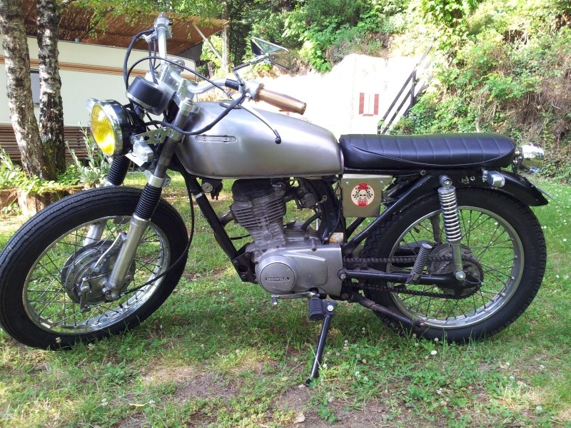

Message  duerden le Ven 25 Juil - 20:00
bonjour à tous!
je reviens à vous pour vous montrer ou j'en suis de mes travaux! çà été long car j'ai du mettre entre parenthèses les travaux sur la CG
j'en suis à 99% des travaux! j'ai du changer le pneu avant car l'avon était bien trop gros, du coup j'ai installé un mitas en 3,25x18
j'ai 2 ptits soucis ou j'ai besoin de vos conseils.
j'ai installé un pont de diodes pour remplacer la cellule redresseuse mais du coup mon feu avant éclaire moins que la lumière de mon frigo...
du coup j'ai tenté un branchement direct à la batterie et j'i un super éclairage pendant au moins 30 secondes...
2eme ptit soucis, mes clignotants clignotent mais c'est quasiment invisible à part dans le noir!
bon sinon elle roule bien, c'est vraiment le pied les ptites ballades, et ce coté là, manque une ptite réglage du carbu du fait du nouveau filtre à air.
merci de votre éclairage Wink
