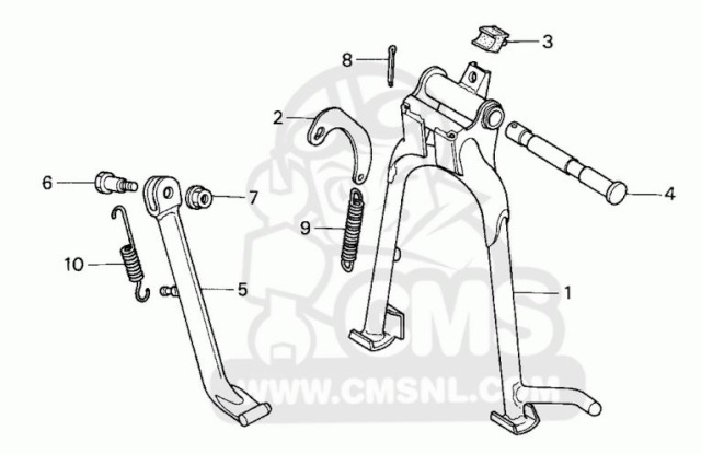

Salut Toms.
Sur la CG 1993 il y a un petit silent bloc.( réf : 3 ) fixé sur une patte soudée sur la béquille.
Sur les modèles plus anciens , je ne sais pas.
Mais tu peux sans doute bricoler quelquechose "qui va bien"
