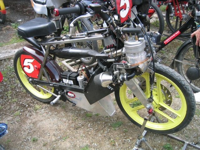

Pour ceux qui aiment le Solex, voici quelques Solex de course.
Elaboré.
