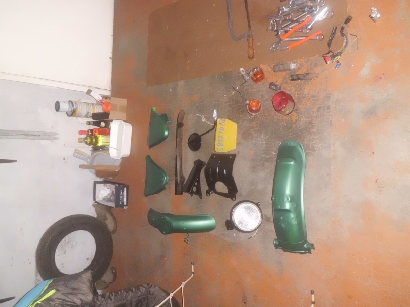

Bonjour a tous,
faute de temps je n'avais pas reposé la main sur ma SL, et donc je n'étais pas revenu sur le forum,
comme je vous l'avais déjà dis dans mon post
http://honda-125-sl-xl-cbs.actifforum.com/t1643-un-clack-et-puis-plus-rien?highlight=plus+rien
j'avais eu un soucis lors d'une ballade l'an passé.
J'ai un peu de temps devant moi, je vais donc attaquer le démontage de la bête!
Etant donné l'état de la moto (assez satisfaisant, j'ai presque toutes les pièces d'origine)
je vais entreprendre une restauration complète.
Voici quelques photos de la moto:
Vu que le moteur est bloqué, je vais déjà commencé par le sortir et l'ouvrir pour savoir ou est le problème,
j'aurais aimé avoir la RMT pour cette démarche, savez vous ou je peux me la procurer, ça a l'air de devenir rare !
Je voudrais faire sabler le cadre, pour le faire repeindre en noir, savez vous si cette couleur de cadre existait à l'époque?
A bientôt

Une petite question: quelle photo est celle de ta SL dans son état actuel .
Le moteur n'est pas un moteur de SL.C 'est sans doute un moteur de Xl , mais Maître Sergio , va t'en dire plus Very Happy
Si tu veux un peu d'aide de notre part , il faudrait nous donner des précisions.
Pour la RMT , regarde tes MP.

Message  OlivierR le Dim 17 Mar - 16:56
Le cadre est attaqué par la rouille, rien de grave, juste des petits points partout. Il est encore gris argenté grâce à une couche de peinture antirouille, alors ça fait propre de loin, mais de près c'est vraiment degueu !
Sinon c'est bien la même SL, il y a juste la peinture qui change pour un vert ferronnerie mat.
Mauvaise nouvelle pour le moteur... Quelles sont les caractéristiques différentes d'un moteur de Xl par rapport au SL?
