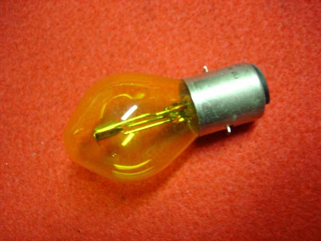

petit soucis j ai mon ampolue avant de phare qui a grillé
je recherche une ampoule jaune avez vous ça dans un de vos tiroir je suis preneur
je suis old scholl le jaune me va bien....
ou si vous connaitré peut etre un site ou je peux trouvé ça
je pense que peut etre des passionés on monter des blanches a la place des jaunes
merci de votre aide qui va me faire avancé

Sois attentif au type de culot et à la puissance de l'ampoule d'origine, avant de passer commande.

merci pour ces reponse sur la mienne c'est une norma 6 volt 25/25w
3ergots deux plots
je sais pas trop ce qu il me faut comme reference ??

Je pense que c'est celle la :
BA20D-6/25-25
Sur la RMT c'est bien une 25 w \ 25 w

Pas sûr que ce soit une BA 20 d, Il y a aussi du BA 21 d (notamment sur nos brêles).
Sboub, normalement la référence est marquée sur le culot.

moi c est une 6 volt jaune marque norma 6v 25/25w plutoT BA 21D

Effectvement Eldorado a sans doute raison.
Pris d'un doute , j 'ai été démonté l'ampoule de ma SL : Le type n'est pas indiqué dessus.
Il n' y a que 25 w\25 w Norma Vélomoteur N2
Donc vérifie bien avant la commande.
