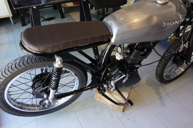

J'attaque l'avant dernière partie : le remontage.
les 2 roues revenues comme neuves de chez mon cycle local.
il a reussi après quelques bonnes heures a me faire une tension des rayons aux ptis oignons.
seules la jante avant a un plat de 2mm, la roue arrière parfaite.
demain, remontage des pneus avec fond de jantes et chambres neuves.
2ème colis de chez toutesbiellesconfondues reçus, il est super sympa et pro, le gars qui gère bien son affaire.
nouvelle bobine et condensateur suite à une erreure de manipulation, je pensais pouvoir changer le cable haute tension, mais NON il ne s'enleve pas de la bobine....dommage c'est 33e.
du coup j'aurais tout l'allumage de neuf.
huile de fourche changée, elle en avait grand besoin, elle a fait son temps.
Une erreur de plus dans la commande de mes poignée en caoutchouc.
je n'ai pas pensé à regarder la longueur 105mm trop petit, je pensais que c'etait standart.
dommage c'est un modèle très classe marron avec ptetit carreau, modèle de motobecane.
demain , je pense remarier le moteur avec son cadre, je prendrais quelques photos de cet évenement.
DJ_BO$$13- Nombre de messages : 107
Localisation : 13
Date d'inscription : 28/04/2013
Re: Honda CG Street Tracker - Vidéo p6 -
Ben voilà, le plus dur reste à faire.
bien entendu, je me retrouve avec plein de vis, boulons, rondelles et ne sais plus vraiment qui va avec qui....????!!!!
je m'aide de mes photos lors du demontage et du site http://www.cmsnl.com/ ou les photos techniques sont d'assez bonnes qualités.
un pti peu d'essence, plusieurs coup de kick sans bougie pour bien faire tourner la pompe.
je n'ai pu m'enpecher de la faire demarrer.
remontage de la bougie, aux 2è coup de kick
RRRRAAAAARARARARARARGGHHHHH !!!!!! sans echappement dans l'atelier j'ai coupé au bout de 5 secondes.
quelques chantiers avant de m'en servir enfin.
- la Selle
- l'éclairage, trouver une loupiote arrière de petite taille, un regulateur de tension 6v
- les cales pieds à adapter sur le bras d'origine
- reglages de courses des cables accelerateur, embrayage, freins.
- des poignées, celles commandées j'adore mais trop petites.

Les ressorts en noir sur les amortos ça jette! Comment les as-tu démontés pour peindre?
pour le demontage des amortisseur :
j'ai serrer la bague inferieure dans un étau
un paire de gants en cuir tu t'équipera
d'une main, on tiens fermement le ressort, puis pression vers le bas.
de l'autre main, on enleve la bague et les 2 demi coquilles.
les ressorts ne sont pas violent, donc pas besoin de compresseur de ressorts.
pour le remontage, j'ai fait de la même manière.
degraissage, sablage puis peinture.
parcontre je ne suis pas certains de la tenue dans le temps de ce type de pièces.

Mon atelier est constitué de meubles pour cuisine de chez Ik.. , c'est super solide et pas cher, aux rayons bonnes affaires ou en occas.
un grand casserolier pour ranger les outils et un meuble à épices pour les bouteilles, cartouche et bombes.
quoi de mieux qu'un bon établi avec un plan en chêne massif, des tirroirs laqués avec amortisseur à la fermeture, rangement à couverts pour les tournevis et clé.
j'ai fait ma selle, je n'arrive pas à faire de belle finition...arghhhh tanpis, ça ira pour une première.

aujourd'hui ptite balade dans le quartier, pour tester la becane...
j'attends maintenant mon feu arrière, ma carte grise finale.
elle roule pas mal du tout, bien mieux que la 125 ybr neuve, que j'avais pour ma formation de 7heures pour avoir le droit de rouler en 125cc.
quelques tests de freinage, pour roder les tambours neufs.
le pti retro gauche a eu droit à un coup de meuleuse et de soudure, pour reduire et le rapprocher du guidon.
ce levier de kick, il m'enerve grave, il est en plein milieu, je vais essayer d'en mettre un de xls...enfin le modèle qui se replie entierement.
En attendant, j'ai brossé l'echappement, ça lui redonne un pti coup de neuf.
