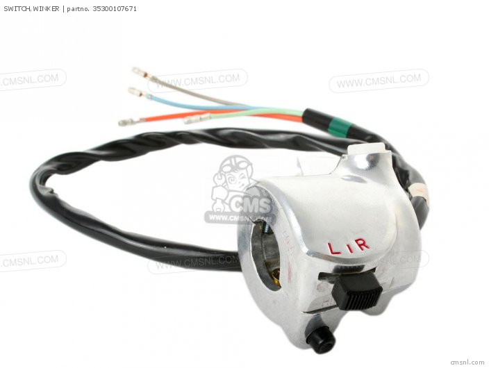

Message  Aurelia B20 le Jeu 6 Juin - 15:38
J'ai peut-être trouvé mon bonheur mais il faut prendre la paire, comodo droit et gauche ...
Peux-tu me donner la référence Honda du comodo gauche pour CBS France ?
Merci ! Smile
Aurelia B20
Nombre de messages : 68
Localisation : Lyon
Date d'inscription : 21/02/2011
http://www.honda60-70s.net
Re: Comodo droit CB125S 1973
Message  sergio CBS44 le Jeu 6 Juin - 18:31
je ne sais pas à qui tu poses la question Aurélia
mais voici les référence parts list
commodo de droite : 35250-107-013 pour la France et England
commodo de gauche : 35300-107-671
Nombre de messages : 8155
Message  Aurelia B20 le Jeu 6 Juin - 20:15
Mais à toi Sergio !
Merci beaucoup pour ta réponse, hélas ça ne va pas coller l'ensemble qu'on me propose est bien 35250-107-013 pour le droit, mais 35250-230-043 pour le gauche. Cela dit, il ressemble comme un frère à 35300-107-671 ... Cool
Message  sergio CBS44 le Jeu 6 Juin - 20:45
BIZARRE BIZARRE
celui que l'on te propose est peut être celui d'un SL, sans la cocotte de frein
c'est drole sur CMS ils ont la mêmes référence
Message  Aurelia B20 le Jeu 6 Juin - 22:31
Voilà à quoi il ressemble !
Je me demande s'il n'y a pas une erreur dans la référence car il me semble que les comodos commençant par 35250 sont des droits et par 35300 des gauches. Je me trompe ?

Message  sergio CBS44 le Ven 7 Juin - 0:24
PapyGadin a écrit:Salut Aurélia
Il y a ça sur La Baie.
Mais je ne sais pas si c'est des originaux et si les prix sont compétitifs.
35250-230-043...... ICI
35300-107-671.....ICI
35250-107-013 ....ICI
merci papy pour ta contribution
bon le 043 et le 671 sont les mêmes apparemment et le gauche
le 013 est le droit mais très cher
Message  Aurelia B20 le Sam 8 Juin - 23:02
Oui, merci Papy !
J'ai finalement acheté la paire (043 + 013), je vous dirais quand je les aurais Cool
