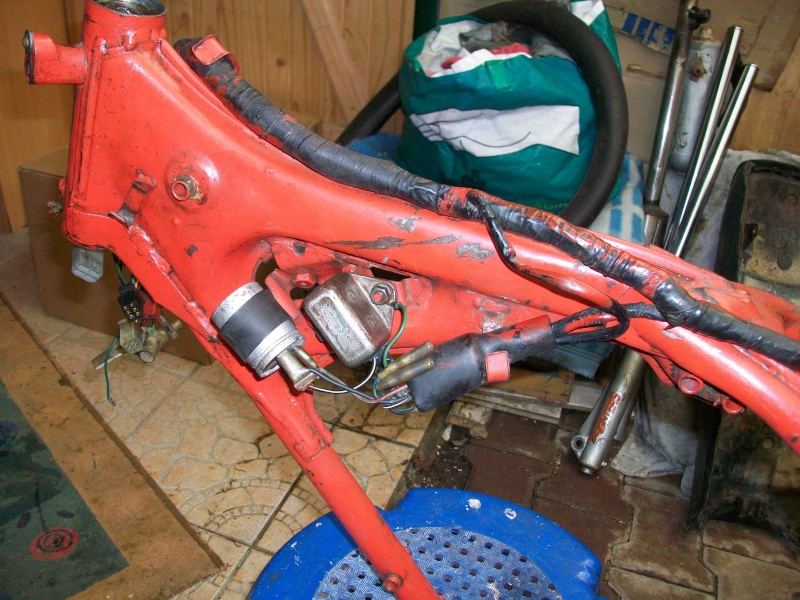

Montage du faisceau et des composants électriques d'origine XR :
J'en profite pour préciser que disons 80% des pièces montées sur cette brêle proviennent de ma XR basque (qui va bientôt avoir une destination très TT )

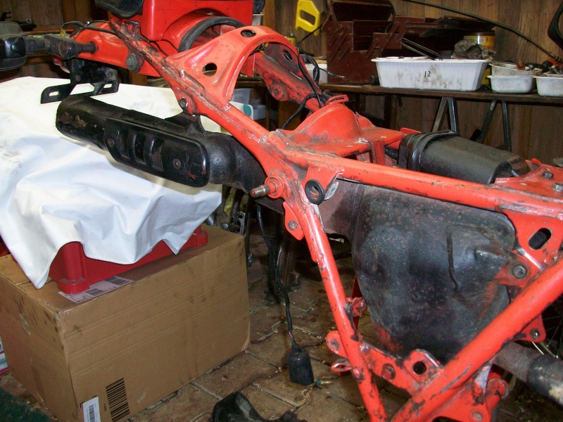

Montage de l'arrière : garde-boue avec le petit jonc d'origine "kivabien"
On voit que le cabochon de feu était déjà cassé ( y avait du scotch d'électricien dessus beurk ! )

T'as un moulin à accrocher sous ce cadre?
