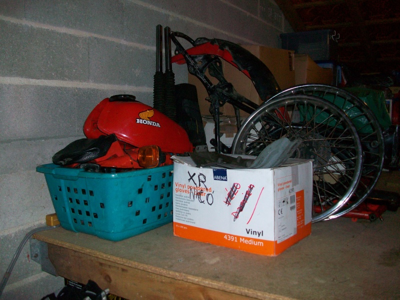

Annexe 1 de la XR Nico : je me suis aperçu que j'ai oublié des pièces qui sont en ma possession :
Les deux clignoteurs avant (sans les ampoules)
Le porte-bagage chromé spécifique XR (je crois qu'en remontant plus amont dans ce sujet, il doit y avoir une tof')
Du coup, ça en fait des pièces pour remonter une brêle
Pour le moteur, je pense avoir peut-être une chaîne de distri et un ou deux guides (ou tendeurs ?) chaîne et une couronne d'entraînement (celle en bout d'ACT ?)
Mais pas de stator ni de bougie (NGK)
Bon, après il va manquer quelques pièces comme des vis, des écrous, des axes, le faisceau électrique si je ne retrouve pas celui de la XR basque mais le reste sera assez complet.

La phase 2 de l'opération se fera dès que papynico aura pris sa décision :
J'ai prévu d'envelopper les pièces dans du papier journal avant de les déposer religieusement dans des cartons. Sauf, bien sûr, les cadres (le rouge XR et le noir avec les numéros de la carte grise)
Pour ne pas oublier de pièces importantes, le remplissage des cartons s'effectuera en suivant les schémas, les dessins, les photos, les éclatés de la Revue Moto Technique (la fameuse RMT).

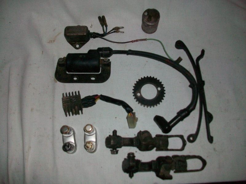

Je sais que j'ai oublié des pièces essentielles comme la bobine HT, l'antiparasite et son câble, la centrale cligno, le bloc CDI ... mais tout ça : J'AI mon ragtimer, t'inkièt'
Alors, à c't'aprem pour les bilouts endimanched qui sont assez gniouks pour traîner sur le fofo
Comme je suis de retour de Bordeaux, plus particulièrement de Pessac où j'ai eu le privilège de visiter le château Pape Clément de Bernanrd Magrez , c't'aprem si je ne suis pas trop faignasse, je m'en vais faire l'inventaire des pièces Nico avec la RMT puis les empaqueter et les étiqueter.
