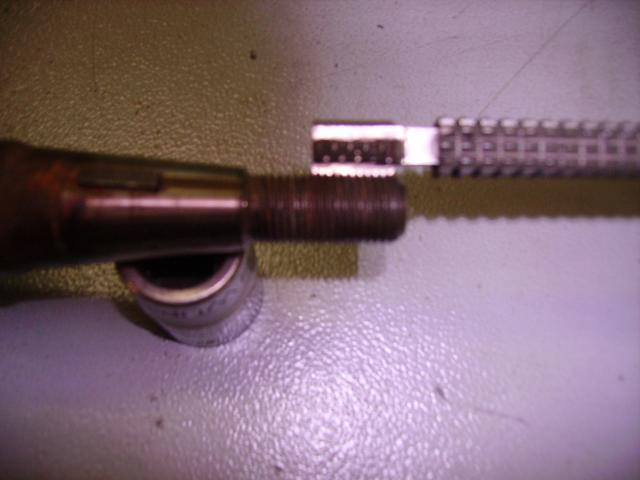

Pour mesurer c'est un peigne à filetage, à utiliser sur une partie du filetage non endommagée pour une mesure précise.
Pour réparer une filière classique, sauf si tu est équipé en matos de pro, ce n'est pas assez costaud, car le vilebrequin n'est pas usiné dans du chewing-gum  Rolling Eyes .
Pour réparer une partie du filetage il faut un peigne à filet:  http://www.google.fr/imgres?sa=X&rlz=1C1GGGE_frFR400FR411&espv=210&es_sm=93&biw=1920&bih=1017&tbm=isch&tbnid=Q1yXz0lwKuK2AM%3A&imgrefurl=http%3A%2F%2Fwww.motocash.eu%2Foutillage-a-main-pour-mecanique-moto-%2F26927-peigne-a-filet-metrique-multipas-permet-de-reformer-les-filets-ecrases-.html&docid=-95tCgDmuNQv5M&imgurl=http%3A%2F%2Fwww.motocash.eu%2F26927-28694-thickbox%2Fpeigne-a-filet-metrique-multipas-permet-de-reformer-les-filets-ecrases-.jpg&w=600&h=600&ei=Qp3fUv2VA8TI0QWO9YFg&zoom=1&iact=rc&dur=361&page=1&start=0&ndsp=46&ved=0CFoQrQMwAQ
Utilisé comme ceci:
Ou comme cela:
Cela vaut le coup d'investir dans un outil, même si tu ne t'en sert qu'une seule fois.
Cela m'est arrivé, il y a quelques années j'ai acheté ( 110 € ) un jeu de tarauds de 14 avec un pas très faible, cela m'a servi à refaire les filetages des trous de fixation des roues et évité ainsi de changer les deux moyeux avant de mon camping car  ( 400€/pièce ) tout cela à cause d'un bourriquot qui m'avait fixé, serré et foiré les vis de roues avec une visseuse pneumatique... Mad
