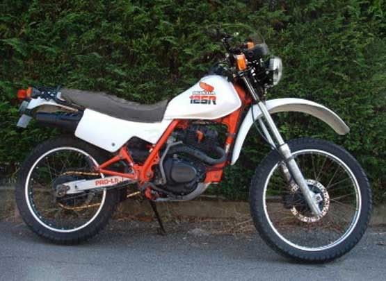

Alors je suis parti d'une XLR86 avec un phare Acerbi...trés moche, et une selle rouge déchirée....refaite par un kakou quoi !
Ayant eu des problèmes avec le moteur (kick et fumées étranges), je me décide à changer de moteur.
Ne trouvant pas de moteur de XLR à mon gout, je m'oriente vers un moteur de NX, bonne idée ou pas, je n'en sais rien, l'avenir nous le dira...
J'ai résolue le problème électrique soulever dans l'autre forum, et je suis en phase de finalisation .
Avec l'aide de photoshop, voici a quoi je voudrais que ma XLR ressemble...a part la selle qui seras dans le même esprit mais pas pareil. En effet je voudrais bien que ma chérie puisse enfourché l'engin sans tomber sur le coté...pas gagné...
La couleur qui reste encore à déterminer
Je pense que c'est un projet facilement réalisable.
Pour ce faire, j'ai déjà récupéré un phare avant Susuki et une vieille selle Yamaha avec une carcasse métallique, avec un coup de meuleuse et quelques soudures, ça devrait le faire fastoche.
Vous en pensez quoi??

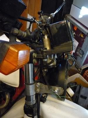

Bon voila, j'ai fabriqué des pattes de fixation, en attendant d'en avoir des vrais, ça dépanne.
voila ce que ça donne avec un phare Suzuki:
Comme vous le voyez, le phare est trop bas, et touche presque le garde boue, et du coup il y a trop d'espace au dessus sous les compteurs.
C'est le neiman qui est trop gros et qui gène.
J'ai un phare de CB qui est bien mieux que le Suzuki, car Honda et plus gros de derrière, et me permettrait de plaquer toutes les connections.
Mais voila, ce foutu neiman me pourris la vie !!!
la partie du bas qui doit bloquer la direction est trop grosse, comme le blocage de direction ne sert à rien, il est inopérant, je voudrais bien monter un autre Neumann plus petit et sans ce gros bidule de blocage.
J'en ai un de CB, mais sans la clef, donc pas trés utile, par contre il fait exactement la taille qui me conviendrais.
Il ressembla à ça:
Y a t'il quelqu'un qui puisse me dire si un Neiman de xl, xls ou autre conviendrait a mon montage?
Et si oui, j'en cherche un, donc si quelqu'un a ça dans une caisse, qu'il me contact !!!

Message  vicente le Ven 6 Nov - 23:07
Le contacteur de xl est fixé sur le cadre, à gauche sous le réservoir.
Celui du xls entre les compteurs.
Sur les deux motos, les neimans sont fixés dans un logement sur le cadre indépendamment du contacteur.

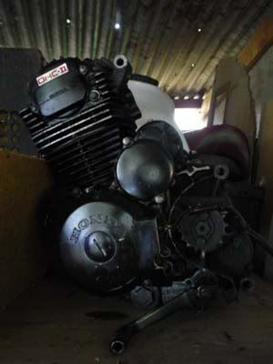

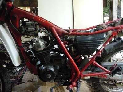

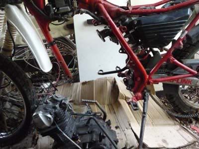

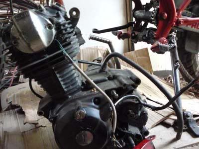

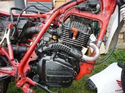

Aprés quelques reflexions, je me suis dit que le sujet ouvert sur l'autre forum aurait plus sa place ici, alors je reprends le truc depuis le debut...
Démontage du moteur de la XLR:
Quelques details...
Le moteur au sol...
Et le nouveau qui attends...
karlux
Nombre de messages : 438
Age : 52
Localisation : JURA 39
http://www.dubbleyou.fr
Re: NXLR-86 custom
Message  karlux le Jeu 11 Mar - 16:11

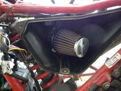

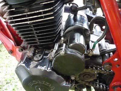

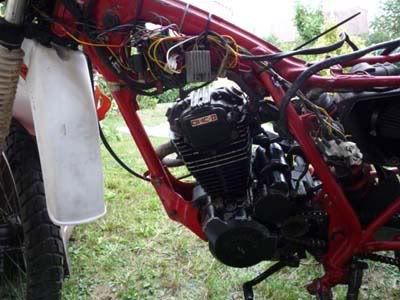

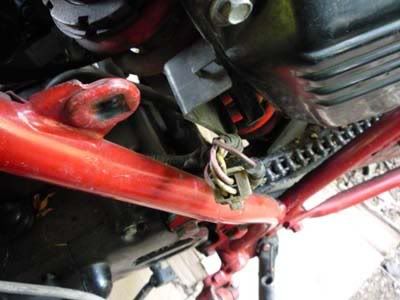

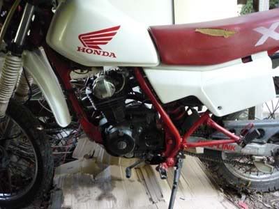

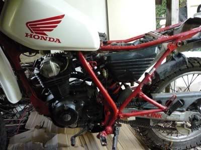

Alors voici la suite de l'affaire:
le moteur de NX en place (recto et verso)

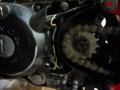

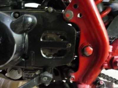

Détail du démarreur, avec la visse pour tendre la chaine de distrib qui est limite accessible...

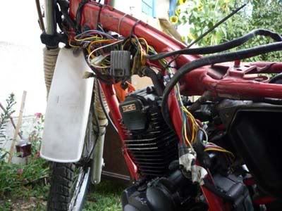

Mon beau filtre à air

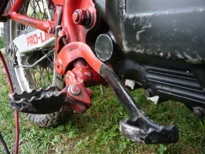

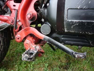

réglage de la pédale de frein qui bute sur un gros truc qui dépasse, ils auraient pu eviter ça, mais bon...il me semble que c'est la ou il y a le kick sur le moteur XLR...

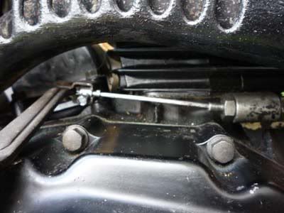

détail du câble d'embrayage que j'ai du raccourcir et passer par un magasin de motoculteur pour avoir un serre cable

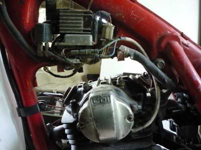

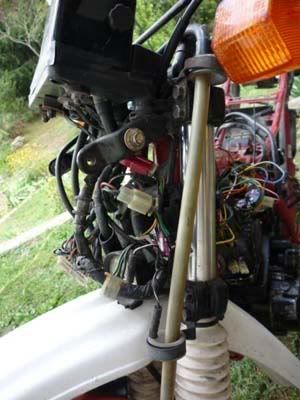

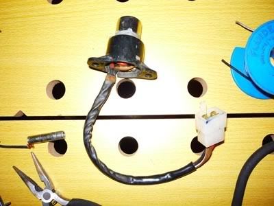

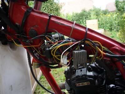

La partie electrique, qui me pose toujours un probléme, (Admirez le beau foutoir de fils, mais ça fonctionne...presque)

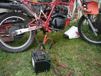

Et pour finir, mon installation de démarrage, avec une batterie de R19:
