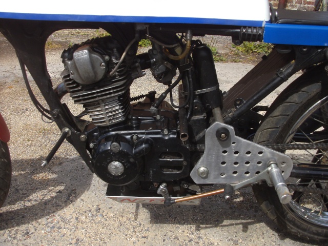

il y a peu (fin juillet) , j'ai monté un moteur de 175cc dans mon CG Racing , c'est un moteur sur base XLS en boite 6 vitesses, carbu de 27mm, culasse d'origine mais retravaillé (d'apres le proprio) .

Me revoila! , donc apres avoir refait le faisceau électrique complet , vérifié tout les composant , changé le CDI , et surtout (car apparement ca venait de la , et pourtant j'en ai essayé des réglage au Luc) un bon réglage Carbu! aillez elle a tourné! et meme tres bien!
