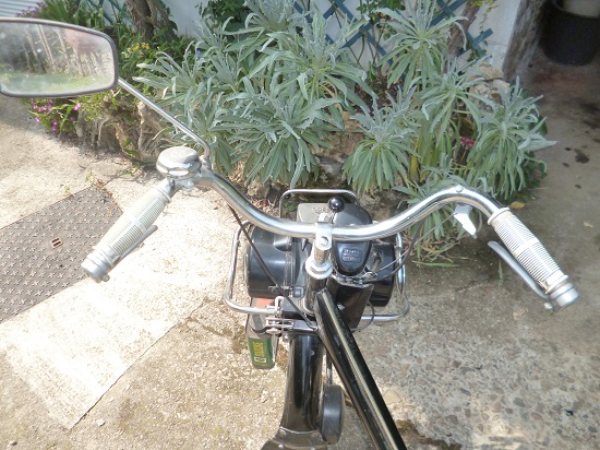

Brno ayant révéillé des vieux souvenirs en moi , j'ai ressortit mon Solex du grenier.
C 'est pile le bon moment.Very Happy Very Happy
La SL , marchant bien pour l'instant , je n'ose plus bricoler dessus.affraid
Je me contente de la chevaucher bravement à travers la Campagne Rouergate..
Mais comme , je ne peux pas m 'empécher de mettre les mimines dans le cambouis , je m' attelle à mon Solex S 3300 de 1964.
Comme il ne démarre plus , je vais attaquer une petite séance de bricoles.
- Vérifier que la Solexine a bien vieillie.
- Nettoyer et contrôler la bougie
- Nettoyer et régler les contacts du rupteur.
- Et plus , si ça le fait pas study
Ben , ça le fait pas Twisted Evil
Du coup , je controle le retour de la Solexine à la durite de retour au résé.
Pas de retour.
Donc démontage du résé et contrôle de la durite metallique qui va du résé à la pompe.
Bingo , elle est complétement obstruée par des dépots de carburants durs comme de la pierre.
impossible de les sortir avce des outils.
J ' ai mis la durite à tremper dans un bol d'acétone.
En attendant , j'ai réalisé une durite avec un tube de cuivre et 2 embouts filetés  .
Remontage.
Petit essai . et la récompense : le petit bruit sympa du Soldo.Very Happy Very Happy
Merci Brno , Cbx et Les Autres Monomaniaques , vous m 'avez fait passer un bon moment.

Message  PapyGadin le Sam 7 Sep - 20:18
Salut Sergio.
Le Solex , je l'avais retappé il y a 3 ans.
Mais l'ayant délaissé pour la SL , je l'ai ressorti hier.
Et comme il ne démarrait plus , j'ai entrepris une petite séance de bricolage.
Mon futur projet est pour l'instant en pension ,( ou plutôt en cure ) lol!  bien au chaud en Dordogne.
Dés que ma tirelire est pleine , je la casse et je vais chercher la base de mon projet.
Nombre de messages : 4774
