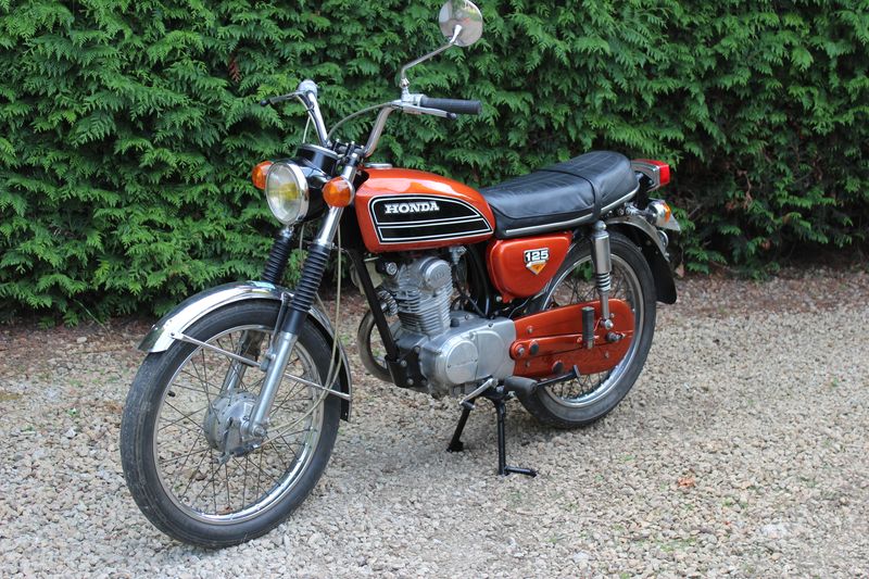

Bonjour a tous les monomaniaque
Comme promis voici les photos de la demoiselle après sont lifting
Qui a pris 2 années et quel que galère. A l’heur actuel j’ai parcouru
Une centaine de km que du bonheur et de la poussette ( panne d’allumage)  .
Donc je voulais remercier tous ceux qui mont donner des conseil et des idée
Pour réaliser se projet je pense que vous allé vous reconnaître ainsi que tout les
Membres du forum . ci parmi vous il i en a qui connaisse les pneus vee rubber
De chez macadam 2 roue en 3 x 17 et 2.75 x18 je voudrai savoir se qu’il en pense
A+jj60

Message  JJ60 le Lun 23 Sep - 22:44
SLT les monomaniaque
Merci a tous  pour vos messages . en réponse a papy gadin pour la panne d’allumage
C’est la bougie qui a lâché une bosch super de type x4cc. en rentrant je les remplacer
Par une ngk DR8ES-L et elle a redémarré mes l’antiparasite na pas de résistance.
Je l’ai fait roulé cette après midi (une vingtaine de km ) et au grand désespoir une nouvelle  panne ( comme une bougie perler ) mes j’ai pu rentré après un sérieux contrôle de l’allumage
RAS . je me suis attaquer au carbu et la bingo le gicleur de ralentie était au fond de la cuve.
Après remontage nouvelle essai et la elle ronronne parfaitement.
En roulant je me suis aperçu que l’aiguille du compteur varier de 30 km heur au alentour des 60km je pense que le compteur et HS un copain ma donné l’idée de mettre un compteur de vélo je me suis dit pourquoi pas en provisoire le temps dans trouver un en meilleur état.
je vous dirait se que sa donne.encor merci.
a+jj60
