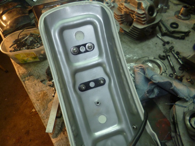

A Sancerre , un gentil donateur m 'a offert un gb arrière de XL  destiné à être monté en option sur ma Tls.

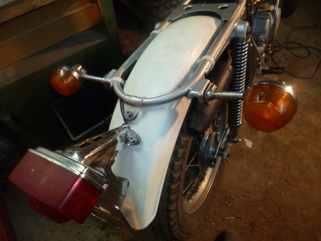

En effet l'arriére Full Stock avec les clignotants trés longs et le gros feu arriére d' origine , ne me saisfont pas en mode Trial.
Je les accroche partout , et risque de les péter à tout moment.
J 'ai donc décidé de faire une transformation.
Mais pour garder les piéces d'origine intactes , je vais utiliser d'autres piéces de récupération.
Ce GB ramené de Sancerre en fait parti.
Ce GB a été gardé soigneusement dans l'antre d'un protécteur de XL.
Le nombre d'impacts de perçeuse , vous indiquera l ' identité du Générateur Donateur.   jocolor
je ne savais pas que Kalachnicov faisait des chignoles.   scratch
https://encrypted-tb  Vévé
Le GB a rejoint les piéces optionnelles sur mon établi.
Ensuite , j'ai commencé à lui donner un coups de jeune.
Passage au décapant après avoir démonté la partie métallique située sous le GB
Décapage à la spatule :
Passage grossier au papier à poncer
Ensuite j 'ai mijoté une petite soupe de Légo , destinée à boucher les trous en trop et reprendre les parties abimées , voir manquantes
Et ensuite application de la soupe pateuse , pour boucher les trous et façonner les bords abîmés.
La suite , aprés séchage .
Nombre de messages : 4802

Ce matin de bonne heure , j'ai terminé la réfection du GB arrière.
Ponçage , peinture et vernis.
Je dois avouer que l 'aspect " Gruyéré " de son ancienne configuration , ne me manque pas  Very Happy

Tu penses que la soupe de Legos va tenir ?
Sur du métal, il n' aurait pas mieux valu une brasure ?
Re: La TLs de Papy.
Message  PapyGadin le Ven 3 Juil - 23:12
Salut Eldorado et Les Monomaniaques.
Je me suis servi de la soupe de Légo que pour l ' Abs.
La partie métallique ne garnissant que la moitié du GB , elle n 'a que 4 trous parasites..je ne m ' embête pas à les boucher

Salut Les Pros du Garde Boue.
Petite précision pour Sergio , qui a du rater un épisode. Very Happy
Pour ne pas abimer les clignos et le feu d'origine dans mes traversées de ronces et de barbelés.,je suis en rtrain de fabriquer un arrière optionnel.avec des piéces de récup.
Je pourrais comme ça revenir éventuellement en " TouBoulonDorigine"
Voici les piéces que j 'ai récupérées.
