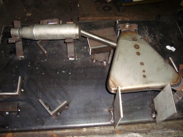

Papy tant que je t'ai sous la main Very Happy je voulais savoir des trucs par rapport au silencieux :
Quel est le rôle des 2 parties du silencieux ? j'entends par 2 parties la gamelle triangulaire et la partie terminale ressemblant à un mini silencieux...
Quelle partie est la plus utile dans la réduction du bruit ?
La partie terminale est elle indispensable ? Quelle est sa structure à l'intérieur ? juste un cylindre avec une chicane mitraillette ?
Je demande tout ça car je n'ai pas cette partie terminale. Le reste en revanche est relativement propre.
J'hésite donc toujours entre tenter de réparer ça ou acheter une ligne Sammy Miller...
Bref j'essaierai bien de fabriquer un truc adaptable et pas trop moche mais il faudrait déjà que je sache comment c'est fichu à l'intérieur Wink

En attendant que Papygadin ait fini sa sieste (ou qu'il arrive à sortir de sa cave dans laquelle il est bloqué par une serrure Gadinesque) :
Ca doit être comme pour les voitures ; le premier pot est celui de détente pour ralentir les gaz, la partie terminale est le silencieux ??

Pour en revenir au questionnement de Prof concernant l 'échappement de la Tls , jil est effectivement constitué de 2 parties principalkes :
- La gamelle triangulaire qui est un silencieux intermédiaire qui comme l'indique Cbx : certains appellent pot de détente
- Le tube arrière qui est le silencieux final
le pot de détente , comme son nom l'indique sert à détendre les gaz d'echappement .Il diminue leur pression , leur températures et le bruit
le silencieux arrière permet d'abaisser encore d'avantage le niveau sonore
Si l'on veut garder qu 'un des 2 systèmes , il faut garder le silencieux final , en le modifiant ( ou plutôt en le changeant pour un autre système ) pour augmenter son efficacité...Je pense qu 'Eldorado , qui en connait beaucoup plus que moi sur ce sujet , nous apportera des précisions , voir des correctifs.
Pour Info , l 'echappement Sammy Miller ne comporte qu ' un silencieux final.( Et tout en fonctionnant trés bien assure un bruit tout à fait raisonnable..
Pour vous donner une idée de l'intérieur des pièces , voici des photos de mon Copain Bruno , ( Un maitre en Pot Inox )
L 'ensemble d'origine
Intérieur du silencieux arrière de TLs ( origine )
Intérieur de la gamelle triangulaire
Une gamelle Inox en cours de fabrication
La chicane du silencieux arrière en fabrication
Comme , je suis bluffé et admiratif du travail d'artiste de mon copain Bruno , je ne résiste pas à l'envie de vous faire partager le résultat de son travail d'orfévre.
Voici un de ses pots de TLs en cours de fabrication:
Le pot terminé après polissage
Du bel ouvrage !
Seul défaut , ça brille trop au soleil Very Happy
Mais sous nos latitudes c'est Topissime  Laughing
Et pour terminer , voici la TLs d'un autre copain , sur laquelle est monté un silencieux arrière et un collecteur fabriqués par Bruno . La gamelle d'origine a été conservé.
Et un exemple de solution pour Prof's : sur une XL , Bruno a juste modifié en Inox le bout du silencieux abimé .
Et ça le fait Very Happy
