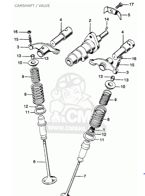

- Ce n'est pas trop difficile de démonter une soupape, mais il faut un outil spécifique. Un léve soupape
L 'idéal , c'est de pouvoir t' en faire prêter un.
Sinon on en trouve sur le net ou dans des boutiques pour 35 à 40 €.
Tu peux aussi t'en fabriquer un avec un serre joint
Pour démonter les soupapes , il faut comprimer les ressorts et sortir les clavettes demi-lune

Message  sergio CBS44 le Sam 28 Déc - 1:57
quel bel outil papy
c'est ce qu'il faut
pour compresser les ressorts, 10 et 9
pour sortir les deux demi clavette en 14
qui se trouve dans la rondelle cuvette en 11, et qui se clips sur les queues de soupape
fait attention des fois le serre joint glisse et tout part en feux d'artifice
et bonjour pour retrouver toutes les pièces

La soupape coté échappement est la soupape d'échappement.
Sur ton moteur , seul le coté échappement est muni d'un joint de queue de soupape.Ne l'oublie pas.
En principe , il y en a un dans les pochettes de joints. c 'est un petit joint spy.
La pièce N° 1 sur le schéma.
Pour le monter , tu le mets en position , et tu le pousses avec une douille , ou une clef à pipe.Tu choisis une douille ou une clef , où le joint rentre dedans, ça évite de perdre le petit jonc qui sert le joint.
Bonnes Bricoles .
