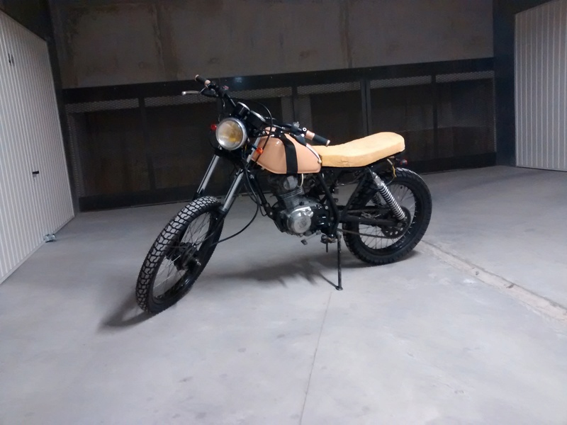

Brooooaaapppp
Message  Brno le Mar 31 Mar - 23:23
Salut à tous,
Ouahou ça fait trois mois que j'étais pas venu! Désolé pour le peu d'activité...
A part mes projets perso, j'ai un peu avancé la pétrolette.
- Remontage du faisceau
- Remontage des bi-bille dans la colonne de direction, les roulements de motoshop06 ne sont finalement jamais arrivés.
- Vernis double couche sur le réservoir
- Peinture des insert des poignets.
- Remontage de tout plein de petites pièces (cale pied, chaine, cable frein, poignet, kick, commodo, collecteur ...)
Voila la photo en fin de montage :
Elle a de la gueule non?

Re: La pétrolette à Brno
Message  cbx le Mar 31 Mar - 23:30
C'est toujours bon pour le moral d'entendre le moteur tourner, ça redonne du courage pour terminer. Wink

Message  Brno le Mer 27 Juil - 13:30
Oulalala 1 an sans poster ! ça craint!
Et surtout sans vraiment bosser... Les aléas de la vie (un mini Brno arrive dans quelques jours)
Le pot n'a finalement pas bougé...
La selle est partie chez belle maman pour la couture avec une machine pro pour le cuir.
J'ai juste bosser une heure
- Peinture du phare en noir.
- Désossement du bloc compteur pour ne garder que l'essentiel
- Compteur et compte tour passés au Dremel pour enlever les pattes inutiles et repeints en noir
- Découpe du support de compteur pour le réduire et y intégrer les deux "appareils de mesures"
Voici le résultat vu du guidon :
Le compteur doit être un peu redressé.
Et de 3/4 face :
Brno
