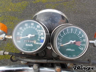

Ta S3 commence , déjà , à revivre avec son voyant de point mort fonctionnel.
LA NOUVELLE DE SERGIO - Page 2 S3serg10
Nombre de messages : 5106

jolie papy ce voyant qui clignote
il va falloir que tu m'apprennes à faire ces effets

Message  sergio CBS44 Sam 14 Déc - 20:15
je crois avoir compris
merci gogole
jolie clignotant en forme de cœur
LA NOUVELLE DE SERGIO - Page 2 <a href=LA NOUVELLE DE SERGIO - Page 2 XDGJm" />
