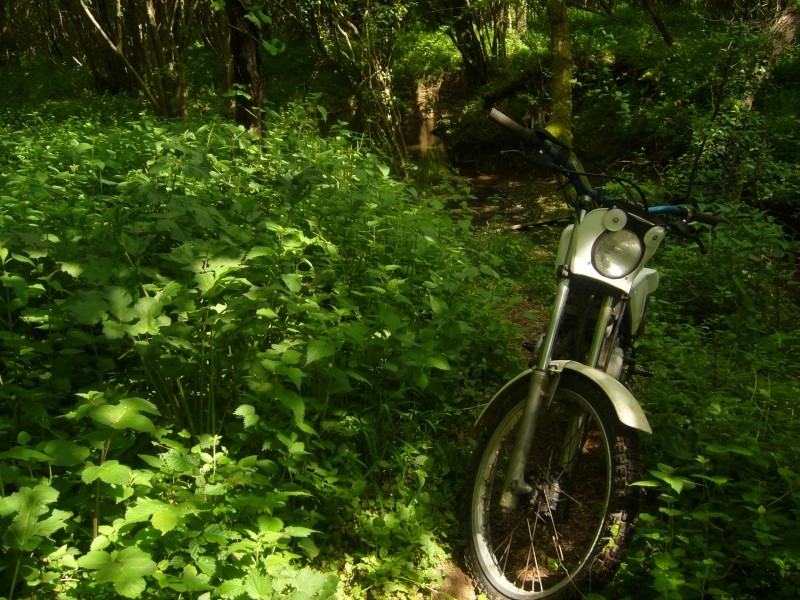

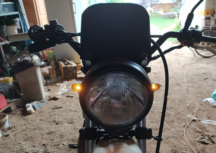

... C'est par elle que j'ai repris goût à la moto, et surtout la mécanique... comme je le disais dans ma pres, je voulais un truc léger pour randonner dans des coins pas vraiment faits pour... mais les trial 4T, ça court pas les rues, enfin, dans mon budget...
Ca commencé par une ablation de tout ce qui n'était pas nécessaire... et puis, comme un trail est taillé long pour tenir sur la piste, je l'ai raccourci avec un BO de 348 Montesa, n'ayant pas osé jouer sur l'angle de chasse, j'ai joué juste sur la chasse en mettant des tes de twin ( faut enlever 2cm de colonne), et à force de reculer la pédale de frein, je n'avais plus assez de bras de levier au pied, mais trop sur la bielle de tige, donc ça freinait en écrasant les amortos... j'ai du passer au frein à câble de provenance OSSA... réservoir déssoudé, martelé, ressoudé pour pouvoir virer la butée de direction, etc. bon, forcément, j'ai eu quelques bâtons dans les roues...

Message  trialxls le Dim 5 Jan - 23:31
... ben depuis, elle en a un; la première photo, c'est le premier jour... par contre, c'est le pot, qu'on voit pas sur les photos plus récentes... il est trop moche, mais comme il est caché...

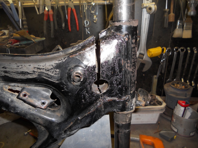

... un trial, c'est forcément assez exclusif... dans mon cas, je suis parti sur un vieux brêlon sans trop savoir où j'allais, et je ne me suis pas trop fixé de limites. ca m'a permis d'apprendre beaucoup au niveau géométrie de cadre. Je ne sais pas si cette brêle restera en version trial, mais si je dois apporter une évolution, je crois que je tenterai de jouer très léger sur l'angle de chasse; barre à mine dans la colonne et clé à cliquet sur l'axe de BO - et revenir aux tes d'origine.

Maintenant que tu en parles, je me souviens avoir vu sur un forum (le Guide vert ?), les photos d'une modif de cadre : l'angle de la colonne de direction refermé après tronçonnage en V inversé du cadre puis soudure.
J'avais trouvé ça osé sans marbre, mais bon, paraît que ça fonctionne  scratch  : j'admire  Shocked

... il y a une méthode qui consiste à démonter la fix avant du moteur, passer une sangle à cliquet entre la roue AV et la roue AR, tendre le tout ( on joue sur la "souplesse" du cadre ) et refaire une fix... sinon, sur la timono's, il y a not' Frédo qui a fait ça sur un Rastamarbre...

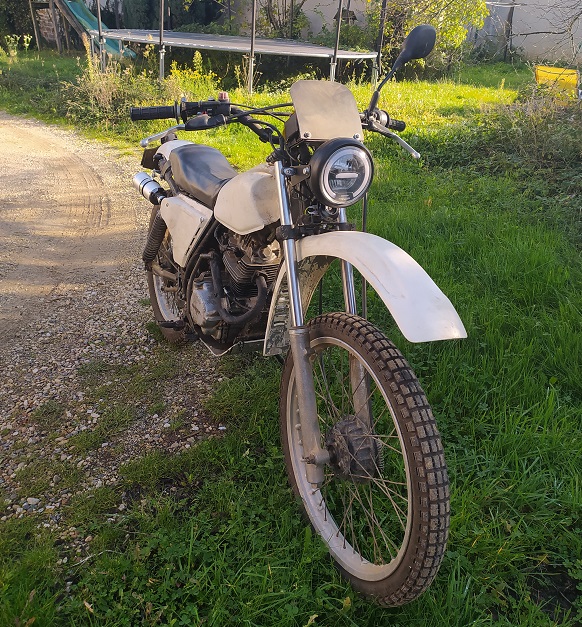

L'intérêt de ce bitza, c'est qu'on reconnaît bien la base XLS mais qu'elle fait vraiment trial  Cool
